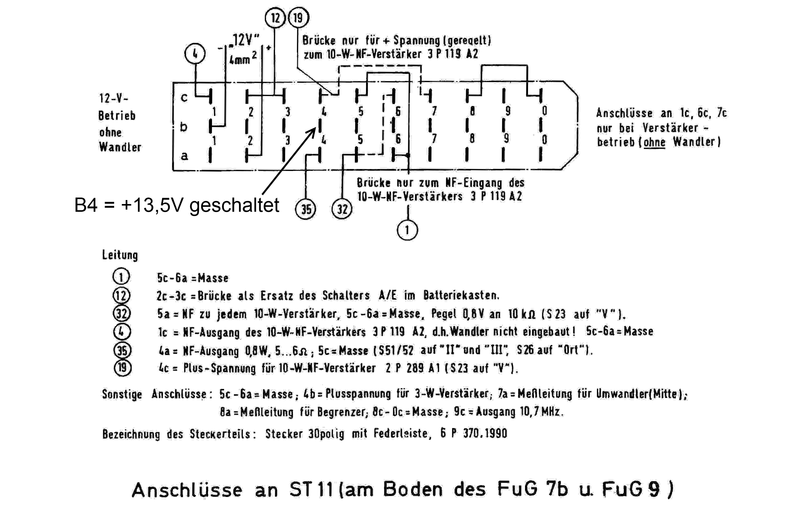

    habe ein paar Fragen bez. des Anschliessens eines SEL FUG 7b.
    Das Funkgerät soll in einen MTW eingebaut werden, leider habe ich an dem gebrauchten Stecker nur 4 abgeschnittene Kabel und weiss nicht genau was da mal angeschlossen war...
    Folgende Kabel waren angschlossen:
    Drahtbrücke A5 -> C6
    Drahtbrücke C4 -> C7
    Drahtbrücke C2 -> C3 (anstatt Schalter)
    Grau an B1 (-)
    Schwarz an A2 (+)
    Braun an C1
    Braun an C5
    Kann mir jemand sagen was da mal angeschlossen war? Ich blicke da nicht ganz durch und hab keine Ahnung was ein 10W-NF-Verstärker ist...
    PS: Hat das FUG 7b einen eingebauten Lautsprecher oder muss da ein externer angeschlossen werden??
    Das FUG soll mittels externen Schalter an C2 und C3 an- und ausgeschaltet werden und falls möglich soll (falls vorhanden) der eingebaute Lautprecher benutzt werden.
    Benötige ich dann überhaupt noch die anderen 2 Drahtbrücken?
