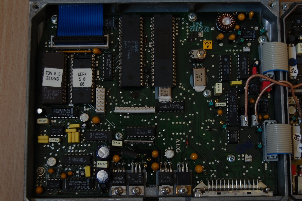

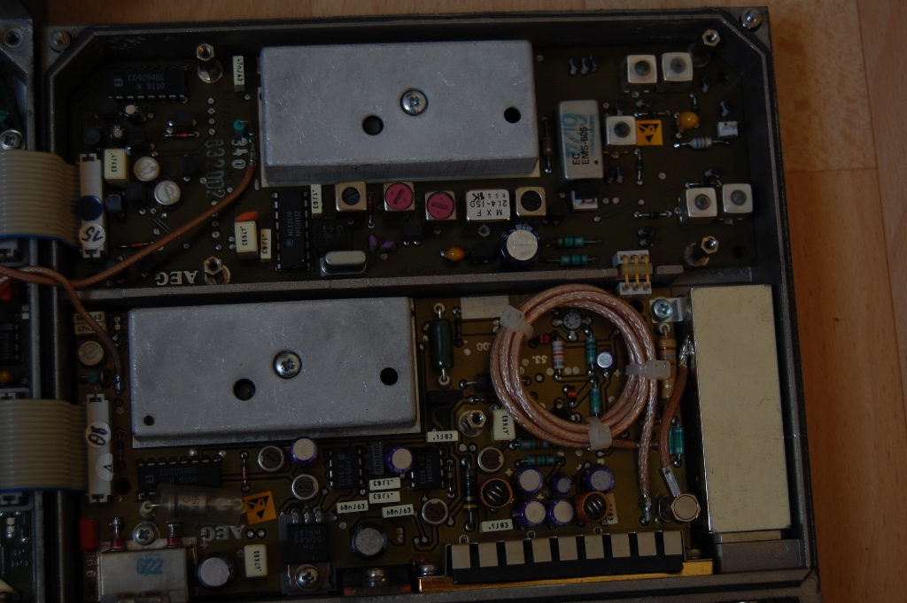

    Als ich nun mal angeschaltet hab, blieb mein Frequenz sucher bei einem der 6 programmierten Kanäle bei 161,562 stehen. Also handelt es sich ja um eine 2m Frequenz. Wie geht denn das ?
    Bilder vom Innenleben hab ich mal angehängt.
    Eisi

    Ich würde nach dem Typ der HF-Endstufe gehen (2. Bild unten rechts). Das ist ohne weitere Hilfsmittel der schnellste Weg zur Identifizierung.
