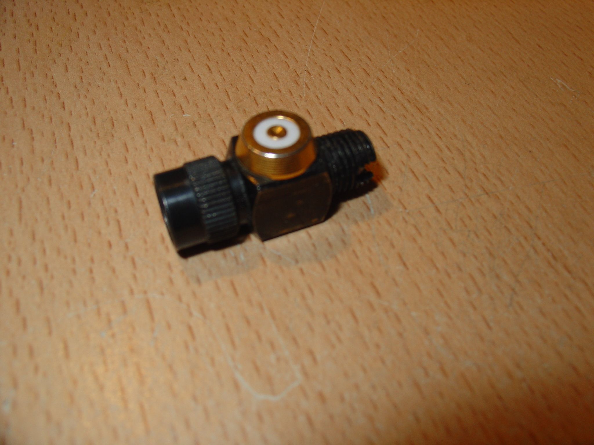

    Hi Gerrit,
    meinst Du diese Adapterstücke ?
    Gruss Flo

    09.04.2002
    1.658
    sowas hier: http://www.wetech.de/de/pdfinfo/rfadapter.pdf , gibts auch von Motorola
    Gerrit Peters
    22.04.2002
    2.155
    Ohh, die Adapter kenne ich garnicht. Liegt das HF-Signal bei denen an den Metallringen an ?
    Gruss Flo
    Gruss Flo
    09.04.2002
    1.658
    Ja richtig, die externe Antenne wird am Wetech-Ladegerät mittels Federkontakten in die Adapterringe eingeschleift.
    Gerrit Peters
