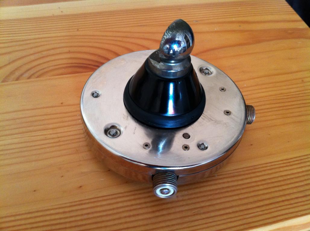

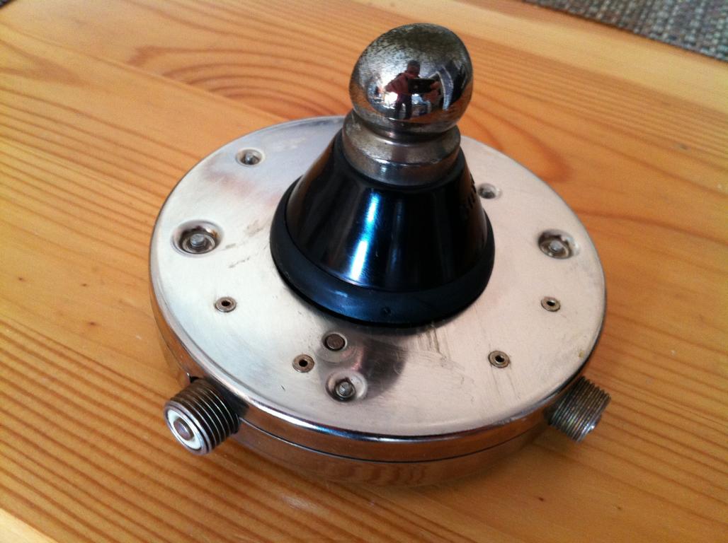

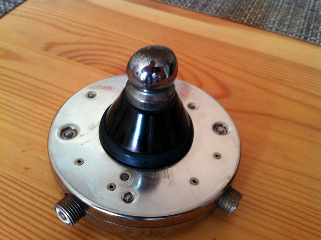

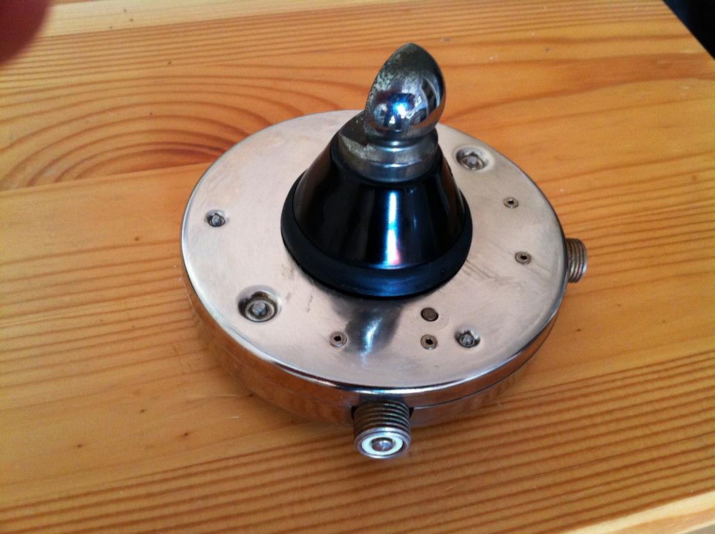

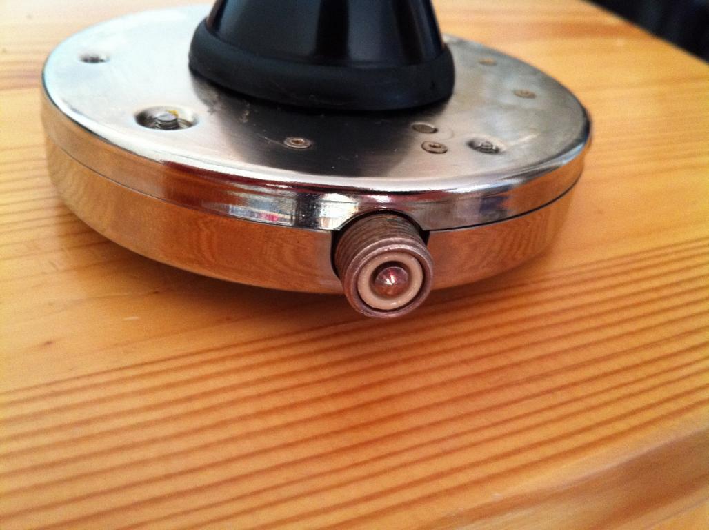

    Welche Antenne ist das ?
    Hallo auch,
    ich brauche mal wieder eure Hilfe. Habe heute eine Antenne von einem Bekannten bekommen. Kann mir jemand sagen wie die genaue Bezeichnung ist, oder mir sagen wie sich der Anschluss nennt?
    Es ist eine Kathrein mit einem 2m und einem 4m Anschluss.
    Wäre euch sehr dankbar.

    Sieht eher aus wie ein Antennenfuß?
    Wo man über ein Kugelgelenk eine Antenne befestigen kann?

    der Anschluß nennt sich M11x1 und ist ein Kathrein spezifischer Steckertyp.
    http://www.tetra-funksysteme.de/shop...in-K62051.html

    @HFT Reichert:
    Vielen Dank schonmal. Ist dieser Stecker sehr verbreitet oder eher ein Exot den man nur schwer bekommt?
    Bräucht dann nämlich forgende Reihenfolge: M11x1 -> RG58 -> BNC

    Zitat Zitat von ZERO-G Beitrag anzeigen
    @HFT Reichert:
    Dürfte eigentlich bei jedem guten Funkfachhändler vorrätig sein, der mit Kathrein Antennen arbeitet. Bei den Fachhändlern im BOS-Bereich auf jeden Fall.

    Es müsste diese Antenne sein... sieht ihr zumindest sehr sehr ähnlich ;-)
    http://www.tetra-funksysteme.de/shop...-K5065422.html
