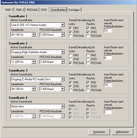

    Servus,
    mit was für einem Programm willst du auswerten?
    FMS 32?
    Einstellungen hab ich so vorgenommen und wertet mit 3 Karten alles und super aus...
    Gruß David
Hits:	234
Größe:	118,3 KB

    Moin, wollte eigentlich mit dem RO und zwei Soundkarten auswerten. ;-)
    FMS32 klappt bei mir nicht, mit BosMon funktioniert es einwandfrei. Möchte aber zusätzlich mit dem RO auswerten, wegen dem Android Push.
    Gruß Andi
