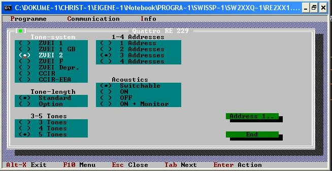

    Naja erstmal kann man damit Quattro, Quattro Pro und Sherpa programmieren. Zu den Funktionen --> siehe Screenshot. Beim Sherpa kann man zusätzlich noch den Empfang im Lader an- bzw. ausschalten.
    Bei Weyrich's Software gehen nur die Adresse und der Monitor schalten.
    Aber mal zurück zum Thema: Hat keiner die im Downloadbereich dargestellte Schaltung mal nachgebaut, der mir seine Erfahrungen mitteilen könnte???
