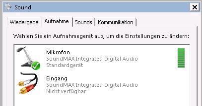

    15.10.2006
    176
    ok, werd ich mal versuchen, ich kann dir morgen auch einen Screen schicken, der LineIn wird zwar angezeigt aber es steht unten drunter "Nicht Verfügbar".
    Irgendwie ist das alles sehr suspekt :)
    Gruß Steffen
    15.10.2006
    176
    hier der Screenshot von Aufnahmegeräte.
Hits:	246
Größe:	28,0 KB
    Gruß Steffen
    23.05.2010
    81
    mmmhhhhh
    Ok,leider ist das bei mir anderst.ich kann alle Eingänge auswählen.
    probier doch mal den Mic zu deaktivieren und ob du dann den Line-In wählen kannst??!!
    was anderes fällt mir auch nicht ein.aber ich denk mal deine neue soundkarte müsste morgen ja schon da sein :-)
    Gruß David
    15.10.2006
    176
    Es geschehen noch zeichen und wunder ;)
    neuen treiber installiert und schon geht es. Auch ohne neue Soundkarte. Nur die Auswertung ist noch nicht 100 %ig. Es kommen kaum Texte an nur Staties.
    Aber da muss ich mal nocb ein bisschen rumspielen. Danke schonmal.
    Gruß Steffen
