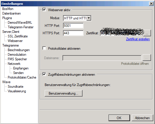

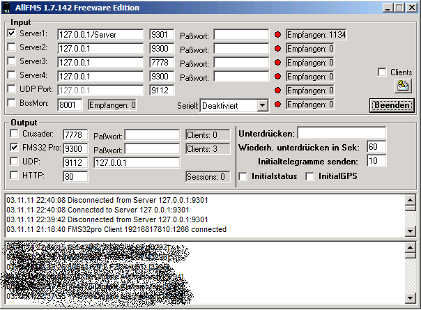

    ich habe zur Zeit FMS32 (Client) über AllFMS an BosMon (Server) angebunden. Das funktioniert auch wunderbar.
    Nun möchte ich die Zugriffsbeschränkung in BosMon aktivieren. Nur sobald ich das mache, kann sich AllFMS nicht mehr mit BosMon verbinden.
    Kann man in AllFMS irgendwo Benutzer und Passwort angeben? Oder wie muß ich das machen?
    Einstellungen: siehe Screenshots
    Gruß Hausen

    28.11.2002
    1.295
    das müsste in der AllFMS-Anleitung stehen:
    Da BosMon mehrere ‚Kanäle‘ zur Verfügung stellen kann, ist der gewünschte in der Server-Adresse bei AllFMS mit anzugeben. D.h. man gibt bei Server1-Server4 den DNS-Namen oder die IP Adresse des BosMon Servers an, gefolgt von einem Schrägstrich (/) und dem Kanal. Z.B. „127.0.0.1/FMSKanal“. Bei Port dann den TCP Port des BosMon Webservers. Bei „Paßwort“ ist der BosMon Benutzer und Paßwort durch Doppelpunkt (:) getrennt anzugeben. Z.B. „Florian:Me1nPa55wort“. In BosMon muss die Option „Senden von Telegrammen aktivieren“ (unter Telegramme/Netzwerk/Senden) eingeschaltet sein.
    In neueren Versionen von BosMon können zusätzlich zum Kanal noch Parameter, abgetrennt durch ein ‚?‘ angegeben werden. Für die Parameterübergabe mittels AllFMS sind diese Parameter durch einen weiteren Schrägstrich getrennt anzugeben, das ‚?‘ wird dabei weggelassen. Beispiel:127.0.0.1/FMSKanal/num=10&descriptions=short
