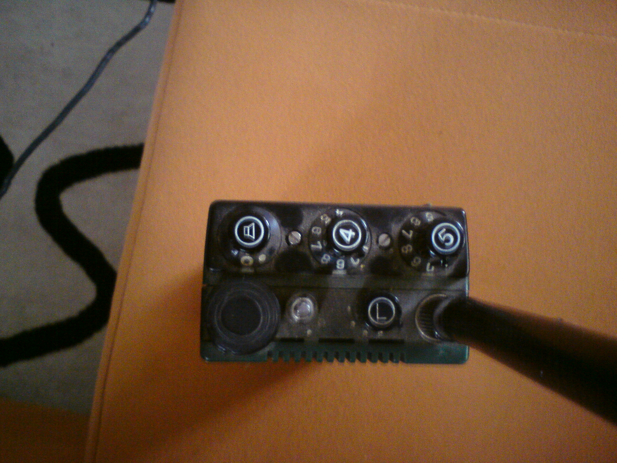

    wir haben bei uns im keller der ff ein aeg teleport 160 n gefunden!!!! Baujahr 1984
    so sieht es ja wie ein normales fug 10 aus :)
    lautstärke; rauschsperre und buchse vorne!!!
    aber jetzt kommt das andere ;)
    hinten sind auch 3 drehknöpfe!!! von links angefangen lautsprechersymbol: ein:aus
    dann einer mit nummer 4 und 5!!!!!
    das funkgerät funktioniert einwandfrei nur beim betätigen der ruftasten 1 und 2 fiel uns etwas auf!!! sendetaste 2 funzt normal bei der 1 aber hört man etwas wie eine tonfolge!!!!
    hoffe mir kann jemand mehr über dieses fug 10 erzählen!!!!

    Klingt nach einem Betriebsfunkgerät. Hast dir das Dingens hinten mal genauer angeschaut? Kann man sicherlich abstecken oder abschrauben oder erst schrauben und dann abstecken oder so ;-)
    Ich vermute, dass der "Klotz" hinten dran, ein Selektivruf-Geber und Auswerter ist. Lautsprecher an/aus = Mithören ein/aus und die beiden anderen (wie Fabsi schon geschrieben hat) die letzten beiden Ziffern des Selektivrufs sind.
    Alles andere wird prinzipiell wohl auch ein popeliges FUG 10 sein...

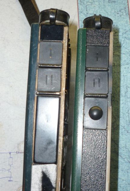

    Es ist wie vorher schon angedeutet ein "normales" TP-N (identisch FuG10) bei dem der Optional erhältliche Selektivrufzusatz montiert wurde. Das TP N ist die überholte Version des TP 7, welches "häufiger" als FuG10 verwendet wurde. Die beiden Modelle sind von aussen in der Standardausführung fast gleich, eine Unterscheidung ist nur am Typenschild und der Sprechtaste möglich. Beim TP-N ist die Sprechtaste kürzer und hat einen Dicken Knubbel.

    Welche Funktion jetzt die Schalter bei dir genau haben kann man ohne genaue Prüfung gar nicht sagen. Es sind auf jeden Fall Schalter zur Einstellung der Tonrufkodierung.
    Aber was die jetzt bewirken ist nicht festgelegt. Bei einigen GEräten stellt man so die letzten Beiden Ziffern der Ausgehenden Folge ein.Bei anderen Geräten sind es dann beliebige Stellen in der Tonfolge, z.B. die zweite und dritte.
    Natürlich kann aber auch ein Schalter für die ausgehende Kodierung und der andere für eine Stelle der eingehenden Kodierung sein. Oder beide für die Eingehende...
    Theoretisch kann man das TGA Modul wieder entfernen. Dazu muss nur die Trennstelle gebrückt werden und die normale Rückwand sowie der normale Batteriekasten montiert werden. Natürlich könnte man das Modul auch schlicht abklemmen und denselben Akku weiterverwenden.

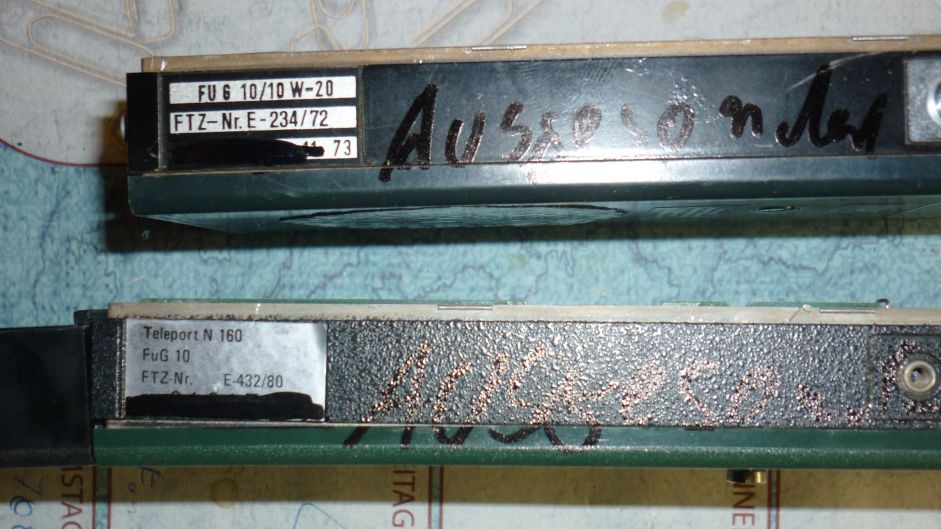

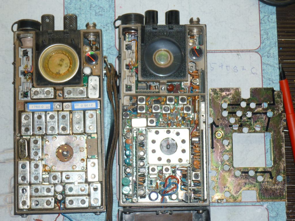

    Zu den Fotos:
    Ich habe zur Info mal Fotos vom Innenleben, den Typenschildern sowie der Sprechtasten von einem TP7 und TP-N gemacht. Das TP-N ist das RECHTE Gerät.
    Das beim TP7 andere Drehschalter für Lautstärke und RSP verbaut sind hat aber nichts zu sagen - da hat wohl mal jemand die Schalter ersetzt.
