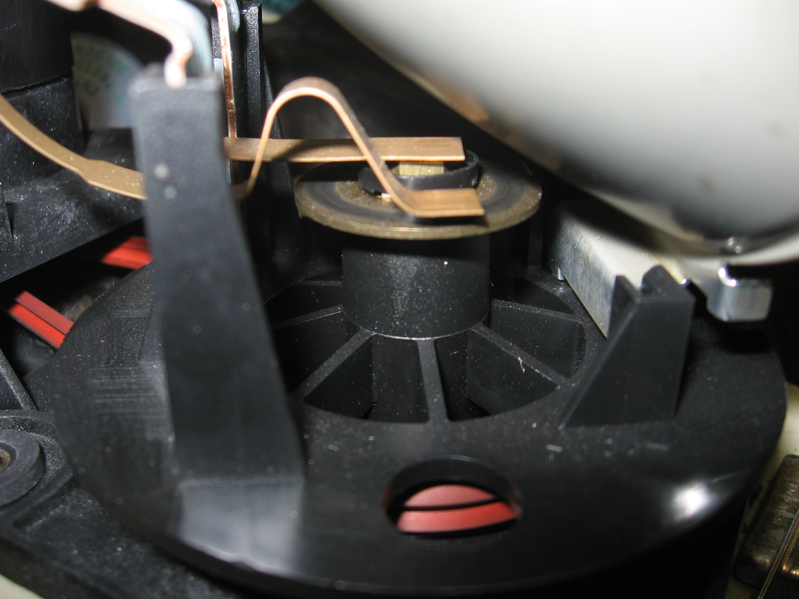

    ...Aufgeschraubt bisher noch nicht.
    Würde ich auch nicht unbedingt empfehlen. Wenn der Verstärker noch nie repariert worden ist dann ist das Gehäuse recht wahrscheinlich vernietet und dann musst du Bohren und hoffen das du die Verstärkertransistoren nicht beschädigst die sind nämlich an der flachen Vorderseite festgenietet.
    Daher den Verstärker nur öffnen wenn es nicht anders geht und am besten vorher mit einem anderen Verstärker die Anlage testen um sicher zu gehen das wirklich der Verstärker defekt ist.
    Der komplette Drehspiegel ist übrigens recht einfach auszubauen. Das sind nur vier Schrauben und die zwei Steckschuhe für die Stromversorgung. dann lässt ich das ganzer erheblich einfacher testen.
