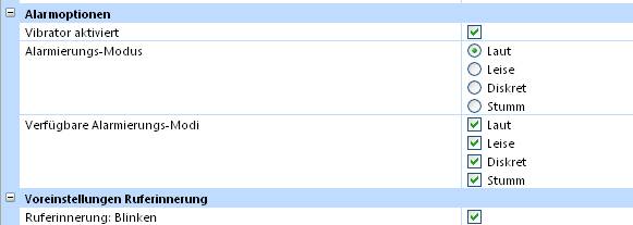

    weiß hier jemand, ob sich mittels PSW beim BOSS915 unter "Alarmierung" neben "laut", "leise", "diskret" und "stumm" auch der Menüeintrag "aus" freischalten lässt? (d.h. Alarme gehen ein, aber kein Ton, keine Vibration). Bei einigen BOSS-Typen gab es das mal.

    Nein. Siehe Anhang
Hits:	734
Größe:	14,2 KB

    Aber halt stop! "Stumm" ist das "Aus", was du von früheren BOSS kennst. Man kann die Modi nicht mehr mit früher vergleichen. Hier eine Erklärung der Modi:
    Alarmierungs-Modus Laut
    Das Alarmmuster wird wie definiert abgespielt.
    Alarmierungs-Modus Leise
    Das Alarmmuster wird wie definiert angespielt. Die als "Laut" definierten Zyklen werden als "Leise" abgespielt.
    Alarmierungs-Modus Diskret
    Es erfolgt ein Vorlauf von 10 Sekunden Dauer mit LED und Vibrator. Anschliessend wird das Alarmmuster einmal "Leise" abgespielt.
    Alarmierungs-Modus Stumm
    Die Alarmierung erfolgt nur während 10 Sekunden Dauer mit LED und Vibrator.
    Und den Vibrator kann man im Menü noch mal extra ein oder ausschalten (im Gegensatz zu früher). Wählst du also den Alarmierungsmodus "Stumm" und zusätzlich im Menü den Vibrator auf "Aus", hast du den früheren Alarmierungsmodus "Aus".

    @danielhecker: Danke für's schnelle Nachsehen!
    @Leitstelle_V: Danke für die erneute Unterstützung und die (kaufentscheidende) Zusatzinfo! Das Ding soll während dienstfrei vollständig Ruhe geben, aber alle Nachrichten zum späteren Lesen trotzdem empfangen. Sollte somit gehen.
