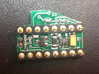

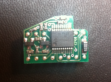

    wie haben in einem unserer BMDs einen Kodiersteckernachbau drin (siehe Bild).
    Kann mir jemand sagen von welchen "Hersteller" dieser ist, sprich wo ich den umprogrammieren lassen kann?! Oder lässt sich jeder Nachbau bei allen "Vertriebskanälen" umprogrammieren?!
    Danke und Gruß,
    bb.

    hallo
    vlt von http://www.bmd-kodierstecker.de/ frag da doch einfach mal mit deinen bilder nach, ob der nachbau von denen ist
    mit freundlichen Grüßen
    doubleG112
  9. #24
    08.11.2005
    41
    Zitat Zitat von doubleG112 Beitrag anzeigen
    hallo
    Von denen habe ich hier einen vor mir liegen, der sieht aber anders aus, deswegen kam die Frage überhaupt erst auf ob die alle gleich oder doch verschieden sind... :)

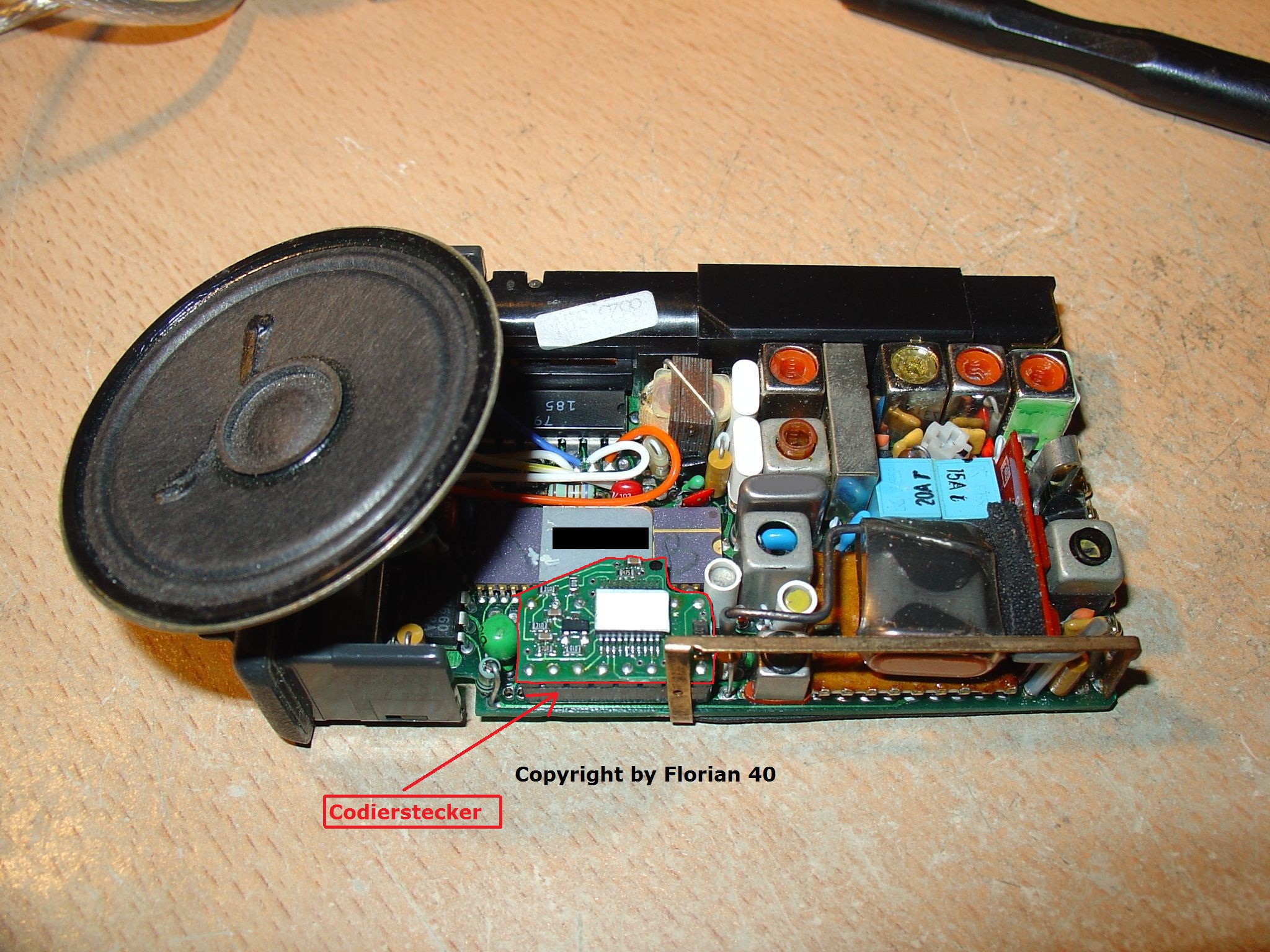

    ich fühl mich wie ein idiot aber hat wer ein tutorial wo der BMD kodierstecker hingehört? wenns geht mit bildern
    Danke schomal
    will nochmal meine Frage aufgreifen.. is anscheinend untergegangen.. kann mir keiner ein bild machen wo der kodierstecker sitzt und wie man ihn entfernt?
  14. #29
    22.04.2002
    2.155
    Moin,
    aber klar doch. Ich habe gerade schnell einen meiner BMD's geöffnet um Dir ein
    Foto zu schiessen. Den Codierstecker habe ich rot gekennzeichnet. Du kannst
    ihn vorsichtig nach oben herausziehen. Allerdings kann es sein das der bei Dir
    verbaute Codierstecker noch anders aussieht wenn noch ein Originaler verbaut
    ist. In meinen BMD's stecken schon die wiederprogrammierbaren.
    Gruss Flo
    Danke und Gruß,
    bb.
    Ich bin mir zwar nicht ganz sicher aber ich meine unsere kommen von emmerl Nachrichten-
    technik und die sehen genauso aus wie der von Dir gezeigte Codierstecker.
    http://www.emmerl.de/shop/ersatzteil...fbaustein.html
    Gruss Flo
