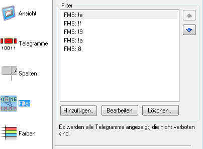

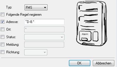

    Ich würde gerne bei BosMon nur FMS Meldungen aus meinem Bundesland anzeigen lassen... also aus Niedersachsen? Was muss ich wie in den Filtern einstellen damit das klappt? In dem Fenster werden ausschliesslich FMS angenommen.
    Derzeit sieht es so aus wie im Bild hier....
    Gruss cellenser

    Wenn Du alle Behörden aus Niedersachsen haben möchtest, dann wird der Filter
    FMS
    Adresse: ^?8.*
    Dir helfen. Wenn Du nur Behörde D in Niedersachsen haben möchtest, dann
    FMS
    Adresse: ^D8.*
    Du musst dahinter noch eine Regeln einfügen
    FMS
    [x] niegeren

    ABER...er lässt immer noch FMS durch wo an einer beliebigen Stelle die 8 als Zahl ist!
    Ich habe im Anschluss natürlich alle anderen FMS negiert!
    Gibt es ne Möglichkeit das die 8, also Landeskennzahl auf der zweiten Stelle sein muss?
    Würde es gehen wenn ich folgende Regeln aufstelle:
    ^18.*
    ^98.*
    ^D8.*
    ^68.*
    Weil ich möchte eigentlich nur Feuerwehr, Polizei, RD/DRK haben....

    da konnte ich meine eigene Anleitung (http://www.bosmon.de/doc/Filter) nicht lesen, sorry:
    1. Filter:
    FMS
    Adresse: ^.?8
    2. Filter
    FMS
    [x] negieren
    BosMon

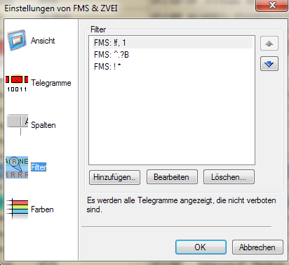

    Hallo Gemeinde,
    seit Wochen versuche ich BosMon dazu zu bekommen das mir nur der Status von Fzg aus Schleswig-Holstein angezeigt wird. Leider werde ich aus diesem Thread nicht so ganz schlau. Die momentane Einstellung habe ich mal unten als Bild angehangen.
    Kann mir jemand sagen ob ich das was falsch gemacht habe???
    Oder wie ich es anders machen muss.

    Hallo Zero-G,
    so verkehrt sieht das jetzt gar nicht aus. Wie verhält sich die Anzeige denn momentan ?

    Folgendes wird u.a. angezeigt:
    B-F-FF-F3EF
    B-E-F0-A2C7
    um nur mal 2 Beispiele zu nennen.
    Wie könnte man es denn einrichten das man nur FMS aus einem bestimmten Bundesland von einer dortigen Organistation bekommt?
    Z.b. nur 6-B-XX-XXXX
    Zero-G

    Nur bestimmte FMS anzeigen geht so:
    ^6B (alle Feuerwehren aus deinem Bundesland)
    ^9B (alle DRK Fahrzeuge aus deinem Bundesland)
    ^DB (alle RD Fahrzeuge aus deinem Bundesland )
    Danach noch eine Regel einfügen wo Du nur auf negieren klickst und schon sollte nur das von den drei OrGa´s kommen.... WICHTIG ist das das negieren als letztes kommt....
    Gruss cellenser
    28.12.2009
    435
    Hallo Zero-G,
    ah, nimm das Fragezeichen aus der Regel. Sie muss so lauten:
    Adresse: ^.B
    (Erklärung:
    ^: Anfang der Zeichenkette
    . : EIN beliebiges Zeichen
    B : Danach folgt EIN B)
