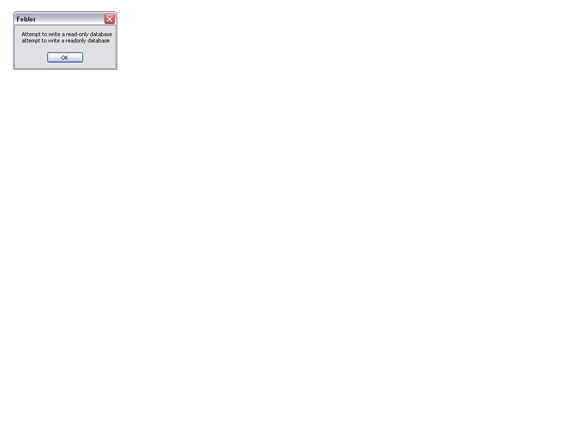

    habe mir eben die neue Version herunter geladen. Nun habe ich folgendes Problem:
    Beim schließen des Programms kommt ein Fehler Fenster. Davon hab ich mal ein Bild gemacht

    die Fehlermeldung meint, dass BosMon nicht in eine Datenbank schreiben darf.
    Hast Du 2 Instanzen von BosMon geöffnet ?
    Welche Datenbank benutzt Du ? SQLite oder MySQL ?
    Tritt das Problem fortlaufend auf ?

    bosmon ist nur einmal geöffnet
    Als Datenbank sehe ich immer nur SQLite
    und das Problem ist immer beim schließen des Programms
    Das ganze habe ich auch erst seit der installation von der Version 1.0.14 heute abend

    Hallo Marcus,
    mach doch mal bitte einen Screenshot des Ordners in dem die Konfigurationsdateien liegen:
    http://www.bosmon.de/doc/Konfigurationsdateien
    vielleicht ist dort eine Lock-Datei o.ä. übrig geblieben.
    Du kannst Den Screenshot posten oder per Mail an support@bosmon.de schicken.
