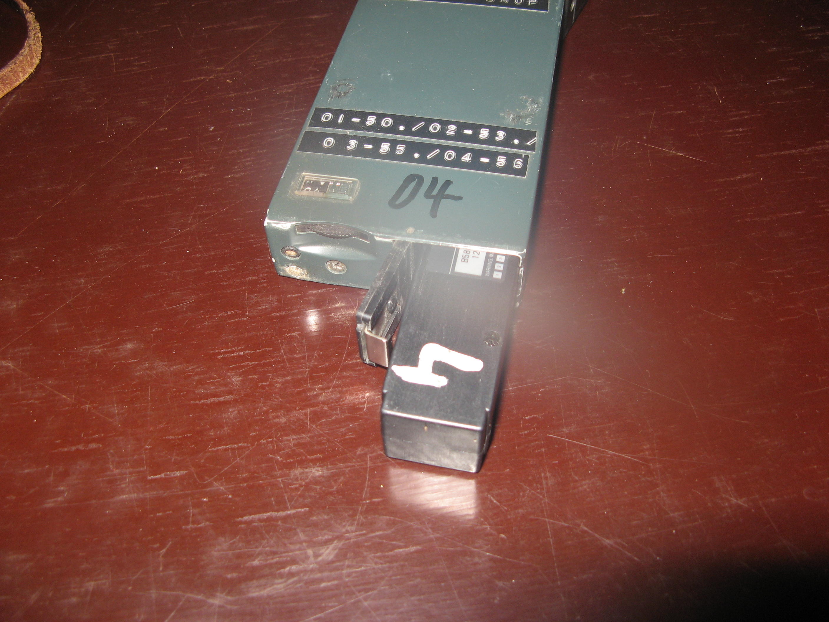

    Vielen Dank für Eure Antworten.
    Habe nochmal nachgeschaut, es handelt sich um das alte FuG10 von Bosch und nicht um das FuG 10b.
    Ich kann mir nicht vorstellen, dass es KfZ-Ladestationen für das Gerät gibt. Der Stabakku wird ins Gerät geschoben und dann mit einer Klappe in seinem Fach arretiert (vgl. Bild 1). Ladekontakte gibt es nicht. Zum Laden müssen wir den Akku herausnehmen und mit einem externen Ladegerät laden. Von daher fällt die Idee mit der Ladehalterung wohl leider flach.
    -Zur Spannungsregelung: Kann ich da ein 12V KfZ-Notebooknetzteil verwenden, bei dem man 12V Ausgangsspannung einstellen kann? Das sollte Schutz vor Spannungsspitzen bieten.

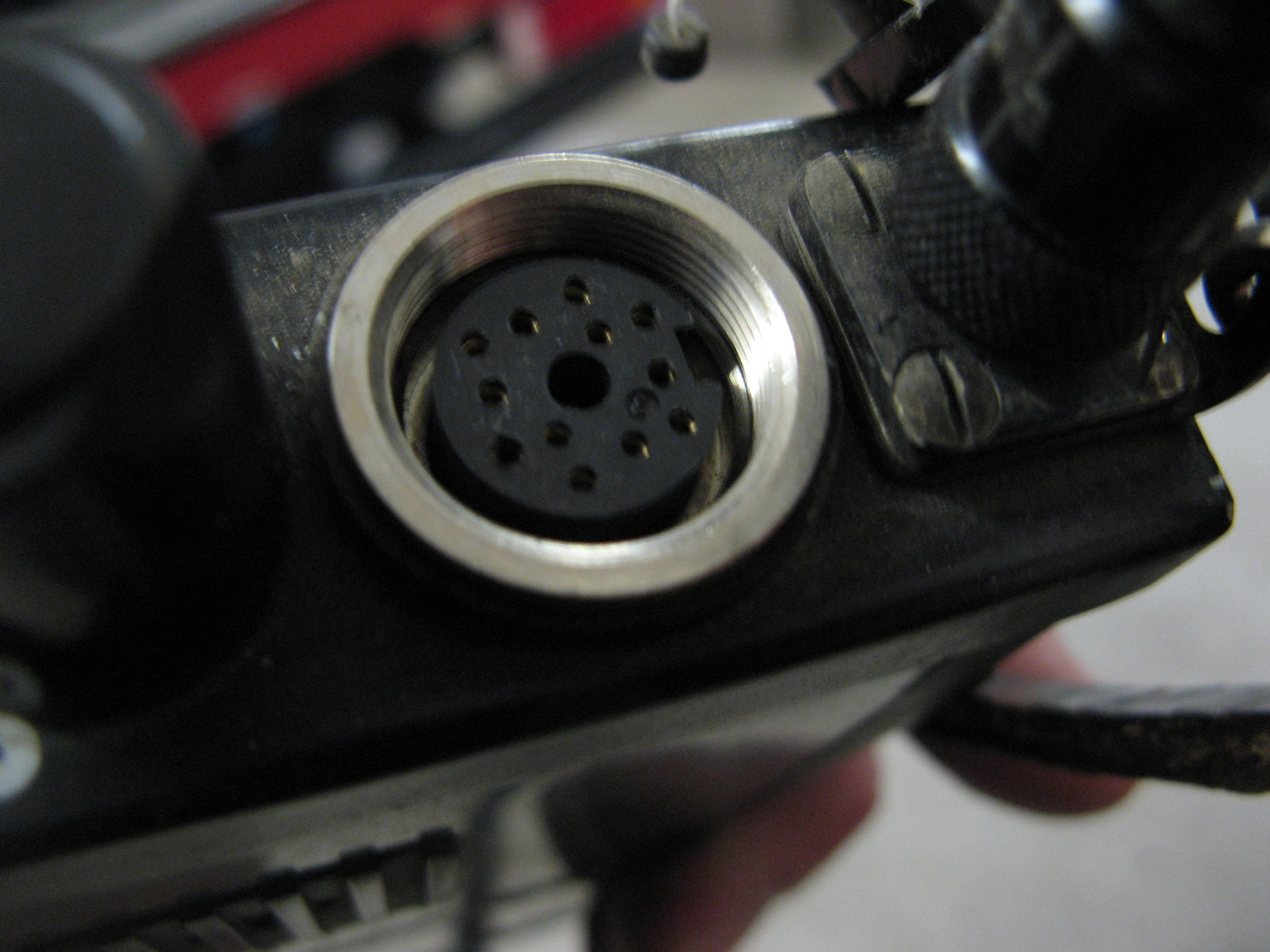

    - Zum Lautsprechermikrofon: Habe mal ein Bild von dem Anschluss angehängt. Ist das ein Standardstecker für alle alten FuG 10, FuG10b usw.? Weiß jemand, wie dieser Stecker heißt? Wo kann ich solch ein Lautsprechermikrofon bekommen?

    Auf dem 1.Foto ganz links sind zwei runde Kontakte, damit kannst du das FuG laden...
    und es gibt auch eine KFZ-Ladehalterung...aber ich find gar kein Foto davon...
    Das ist eine sog. Tuchelbuchse.
    Die Ladehalterung FH10 gibt es z.B. hier: http://www.oppermann-telekom.de/bosc...-zubehoer.html
    Lautsprechermikrofone gibt es auch: http://www.oppermann-telekom.de/bos-audio.html
    Oppermann ist nicht unbedingt der preisgünstigste, aber natürlich dürften auch andere Händler unproblematisch liefern können.

    Für das alte FuG10 gibts auch die Ladekontakte einzeln als Ersatzteil. Dazu gibt es auch eine Zeichnung, wie die Ladekontakte eingebaut werden müssen, mit Maßen für die Bohrungen.
    Ich habe seinerzeit (1990 oder so) ca. 20 Stück damit ausgerüstet.
    Ladegeräte gab es von Biosch direkt, oder aber vom Zulieferer. Das Gerät wurde hineingesteckt und mit einem Gummi an der Antennenbuchse gesichert. Der Zulieferer existiert aber genauso wenig noch wie Bosch.

    PS: Die Zubehör Ladegeräte waren blau, man konnte das FuG10 mit Ledertasche hineinstecken, die Lederlasche am Gerät unten musste nur geöffnet werden. Gehalten wurden in diesen Ladegeräten das FuG durch 2 Federbleche seitlich. War aber meistens ne frickelei die Geräte dort hineinzustellen, eine Erschütterung reichte meistens um den Ladevorgang wieder zu unterbrechen...
    Da waren die Bosch Ladegeräte deutlich besser...
