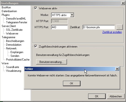

    Fehler mit Webserver
    Hi.
    Beim einbinden eines Zertifikates bekomme ich ne Fehlermeldung mit der ich nicht wirklich was anfangen kann.
    Anbei ein Screenshot.
    Was hab ich falsch gemacht? Liegt das am Zertifikat, was ich erstellt habe?
Hits:	230
Größe:	44,8 KB
  15. #30
    28.12.2009
    435
    höchstwahrscheinlich ist Dein Zertifikat nicht korrekt.
    BosMon
