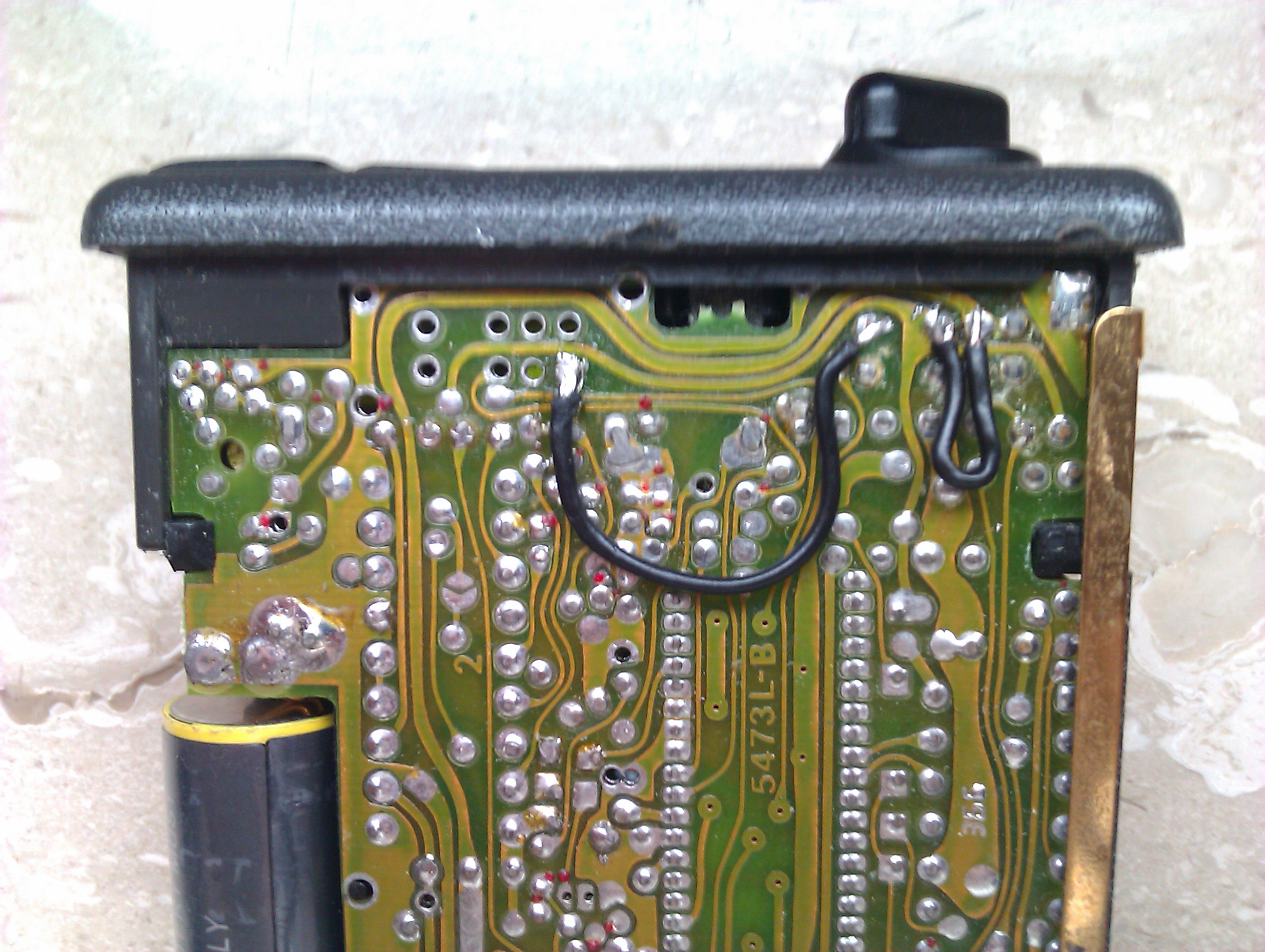

    ich weiß dieses Thema wurde auch schon länger nicht mehr benutzt trozdem hab ich eine Frage.
    und zwar ich hab mir heute mein Bmd umgebaut zum mithören.
    hab alles nach den anleitungen gemacht wie es hier im forum beschrieben ist, bloß wenn ich jetzt mein pipser auf stufe 0(aus habe)passiert gar nichts. Das einzigste was funktioniert das wenn ich auf stufe 0 bin und die Batterie rein mache das es Piepst und dann weiter schalte auf 1 dann nicht mehr pipst.
    wer kann mir ein lösungsvorschlag geben bzw Helfen
    lg
