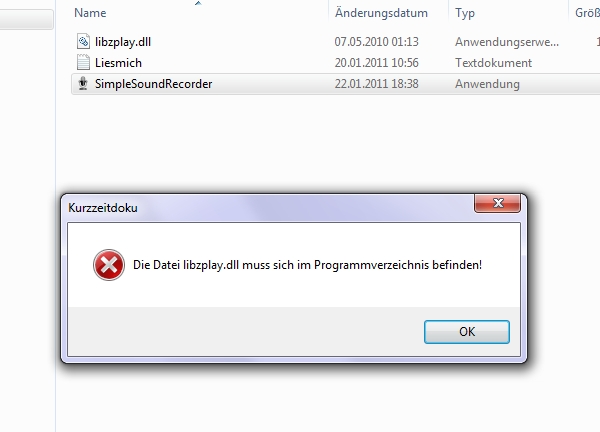

    Hallo Arne,
    ... klasse Idee!
    Bekomme aber eine Fehlemeldung beim Start...
    ZL
Hits:	321
Größe:	55,0 KB

    Schonmal auf der lokalen Festplatte direkt in C:\ installiert?
    L-S
    09.10.2003
    2.273
    Hey,
    selbiger Fehler...
    Betriebssystem: Win 7 / 64 Bit

    Ja, sorry, die Sound-DLL scheint nicht unter Windows 64bit zu funktionieren.
    Habe es auf mehreren WinXP und Win7 32bit Systemen erfolgreich eingesetzt - auf meinem Win7/64 kommt die gleiche Fehlermeldung.
    Werde mich demnächst mal damit beschäftigen und, falls es eine Lösung gibt, diese hier posten.
    Arne

    Neue Version ist jetzt online:
    - Läuft auch unter Win7 x64
    - Dateiformat WAV oder OGG Vorbis wählbar (mit STRG+O bzw. STRG+W)
    - Mikro oder Line-In wählbar (noch nicht getestet)
    Arne
