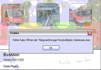

    seit heute Nacht bekomme ich von dem BosMon auf meinem 24/7 Laptop die unten abgebildete Fehlermeldung.
    Kann damit jemand was anfangen??

    Hast du angegeben, das eine Protokoll-Datei erstellt werden soll?
    Wenn Du im Pfad dafür keine Datei (oder Dateinamen) angibst, dann kommt die Fehlermeldung.

    Danke für die schnelle Hilfe.
    Daran hat es gelegen.
