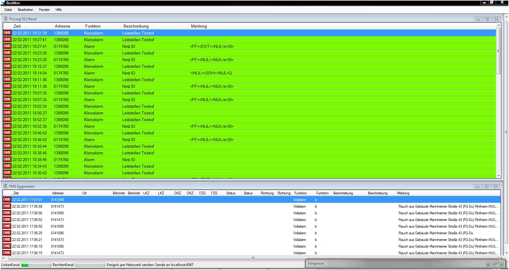

    Die Übergabe des Alarmtextes funktioniert 1A.
    Das Problem besteht bei der Änderung der Stati der Fahrzeuge. Wenn ein Fahrzeug den Status wechselt, bekomme ich eine Fehlermeldung. Es wird nach einem Passwort verlangt, das ich bei Bosmon nirgends angeben kann. Ist das Passwort unbedingt notwendig?
    Oder muss ich für jede Statusänderung eine Aktion ausführen?

    Du solltest dich beim Aufruf an das Format halten, das verlangt wird (Wenn du manuell auf die AlarmMonitorStatus.exe klickst, siehst du das Format)
    Du müsstest also eine Aktion bei BosMon einfügen die dann die AlarmMonitorStatus.exe aufruft
    (.../AlarmMonitorStatus.exe pw="....)
    Das müsste ja in BosMon gehen oder?

    Ja. Kann im Bosmon per Kommandozeile aktivieren.
    Muss ich dann für jeden Status (0-9) eine eigene Aktion aufrufen!?
    Haufen Arbeit aber ich versuchs mal.

    Also im Monitor wird angezeigt: Neuer Verbindungsversuch (Statusänderung)...
    Aber in der Anzeige tut sich absolut gar nichts. Habe es mit mehreren Stati getestet.
    Auch mit der Windows Kommandozeile.

    Jetzt hab ichs!!
    Nach dem ich mir mal die INI-Datei angeschaut habe die ich exportiert habe, habe ich festgestellt, dass dort ein paar Einträge gefehlt haben. diese habe ich manuell eingefügt und nun *tada* es funktioniert.
