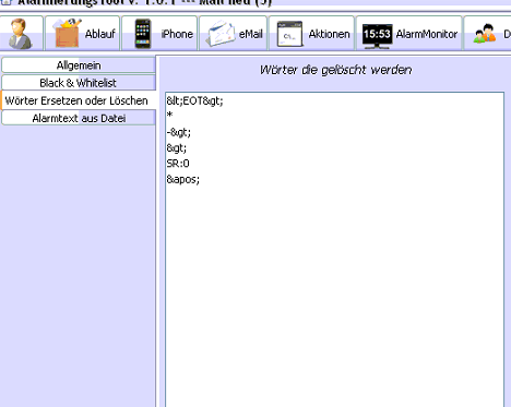

    Hallöchen,
    noch immer habe ich nicht gewollte Zeichenfolgen wie z.B. "&_l_t_;_EOT_&_l_t_;_EOT"(natürlich ohne _)
    Trotz das ich schon einiges geblockt habe (siehe Anhang).
    Oder muss ich da noch was mehr eingeben ? ? ?
    Hat jemand eine Ahnung?
Hits:	665
Größe:	30,5 KB

    hatte das Problem auch habe die auch drin und sie wereden nicht mehr mit übermittelt habe einfach die da rein kopiert und die kommen jetzt in der mail am ende nicht mehr vor

    Vielen Dank für deine Antwort,
    ich denke aber nicht das es am Empfang liegt. Hier kommt sonst alles fehlerfrei an.
    Mir ist auch beim zurückscrollen mal aufgefallen das solche Zeichen nur bei kurzen Texten mit übertragen werden. Aber das hat wohl seinen Sinn.
    Hab jetzt erstmal damit angefangen alle Zeichen die ungewollt übertragen werden zusätzlich mit in die "Lösch-Liste" einzutragen.
    Mal sehen was jetzt noch kommt.
