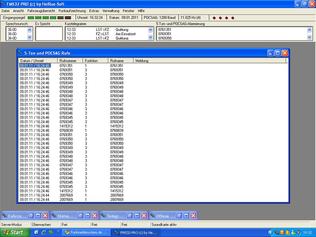

    Mahlzeit
    bei mir kommen auch seit neustem seltsame Alamierungen durch
    und viel weniger normale Alamierungen
    als Beispiel
Hits:	440
Größe:	118,8 KB

    was für ein Betriebssystem hast du.ich habe das problem wenn ich Vista neu drauf mache dauert es eine weile 2-3 tage bis es richtig anzeigt.
