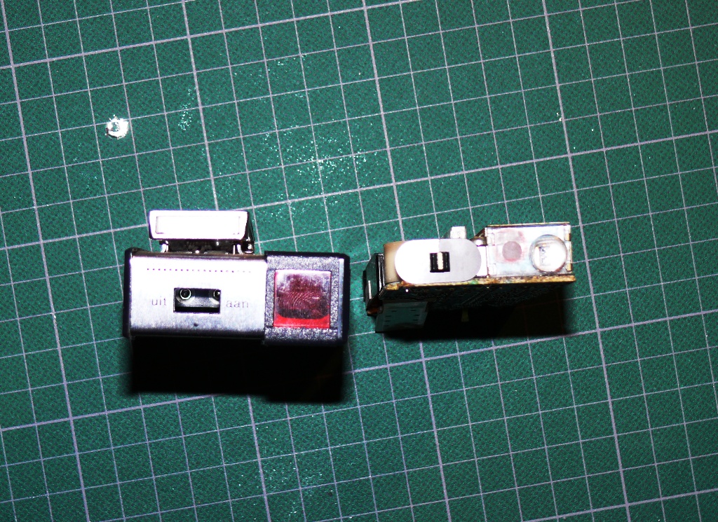

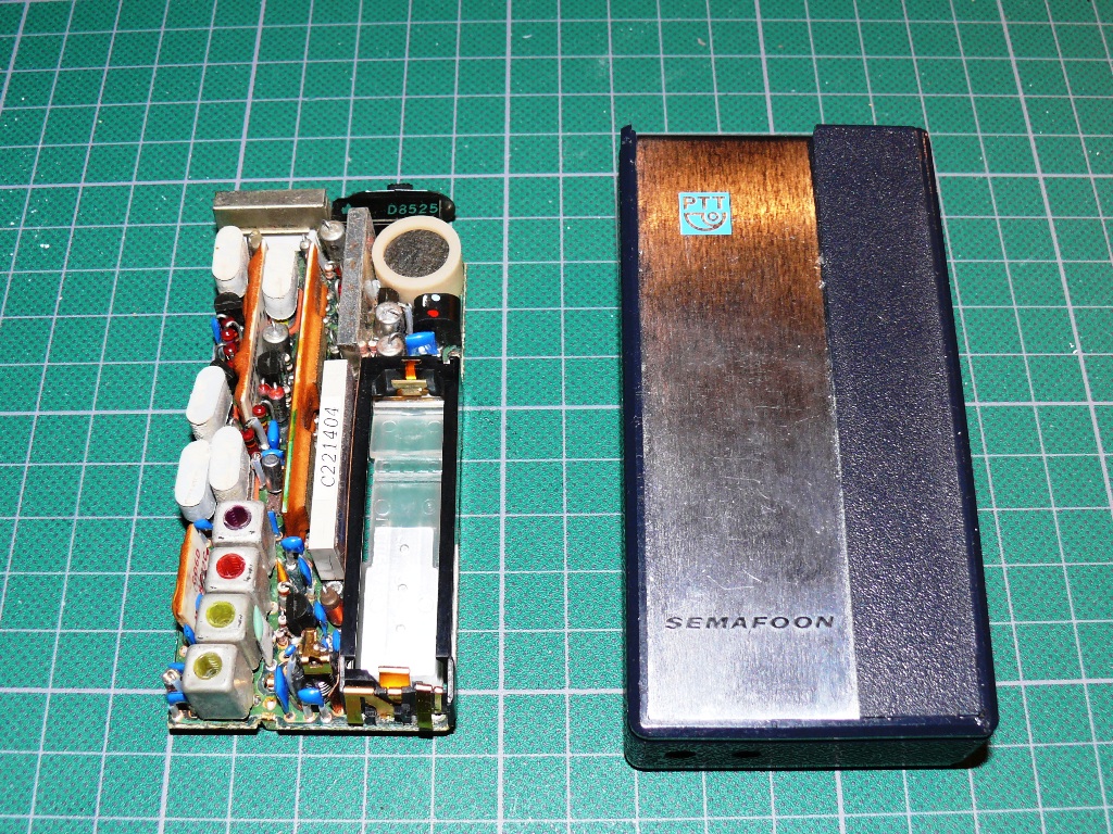

    Hi Leute!
    Ich hab das Teil hier bei Ebay geschossen. Allerdings hab ich so einen Melder von Motorola noch nie vorher gesehen. Hat einer eine Ahnung, um welches Teil es sich handeln könnte?
    Folgende Daten sind mir nach der ersten Analyse ins Auge gefallen:
    Hersteller: Motorola
    Typ: Semafoon
    Vertrieb: PTT mobilofonie Den Haag (ehemals niederländische staatliche Telekom-Behörde)
    ModelNo: A02TAC4668A
    FreqChannel: C
    Codestecker: C221404
    Auf den Quarzen konnte ich auf den ersten Blick keine Aussagekräftige Frequenzangabe finden. Da muss ich nochmal mit ner Lupe ran.
    Das Ding piept beim Einschalten dauerhaft und im Gehäuse das rote, scheint ne Art LED zu sein. Betrieben wird das Ding mit ner ganz normalen AA-Batterie.
    Meine Vermutung: Ein Eurosignal-Empfänger.
    Allerdings kann ich im Internet nichts über Eurosignal-Empfänger von Motorola finden. Sind die Dinger so selten oder was?
    Gruß Joachim

    Such' mal nach "Metro-Pageboy".
    Und die "LED" ist eine 7-Segment-Anzeige.

    Hmm... Selbst mit euren Hinweisen konnte ich kaum Infos im Internet finden. Selbst der "Metro PageBoy" wird dort weder mit Bild, noch mit ausreichend Text erwähnt.
    Handelt es sich bei dem Paging-Netz in NL um ein frühes Eurosignal-Netz, oder ist das was ganz anderes? Mit welchem Paging-Protokoll wird der Melder denn jetzt ausgelöst und was zeigt die 7-Segment-Anzeige an?
    Hat einer ne Ahnung von dem Ding und kann mir sagen, was defekt sein könnte, weil er beim Einschalten nur noch piept? Vermutlich sind Kondensatoren ausgetrocknet oder sowas....

    Tach Leute!
    Ich hab auch noch so ein Teil in der Vitrine liegen :o)
    Hab ich irgendwann mal aufm Flohmarkt gefunden. Will den jemand haben? Das Teil scheint noch zu funktionieren. Beim Einschalten bzw. Tastendruck erscheinen die Zahlen 8 bzw. 0 im Display. Ein Codestecker ist allerdings nicht drin.

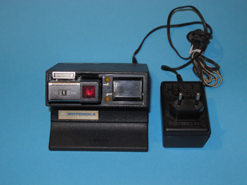

    Na, einen Sensar habe ich. Gold, neu, im Etui und mit Ladegerät.
    Allerdings grämt es mich, daß ich mal neue Pageboy-Gehäuse in rot und weiß mehr oder minder für lau weggegeben habe.
    Außer piepen können die Dinger ja nicht viel....
    Das ist doch schon was, gerade, wenn man sich den Sensar mit seinem Display anschaut und nachdenkt, wann er entwickelt wurde.
