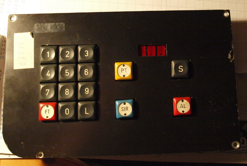

    ich habe ein 5 Ton Alarmpult bekommen. Nun würde ich dieses Pult gerne etwas umbauen, sodass ich es mit einem Trafo betreiben kann und eventuell einen Tonausgang anschließen könnte.
    Habe leider keine Ahnung vom Hersteller oder ähnliches.

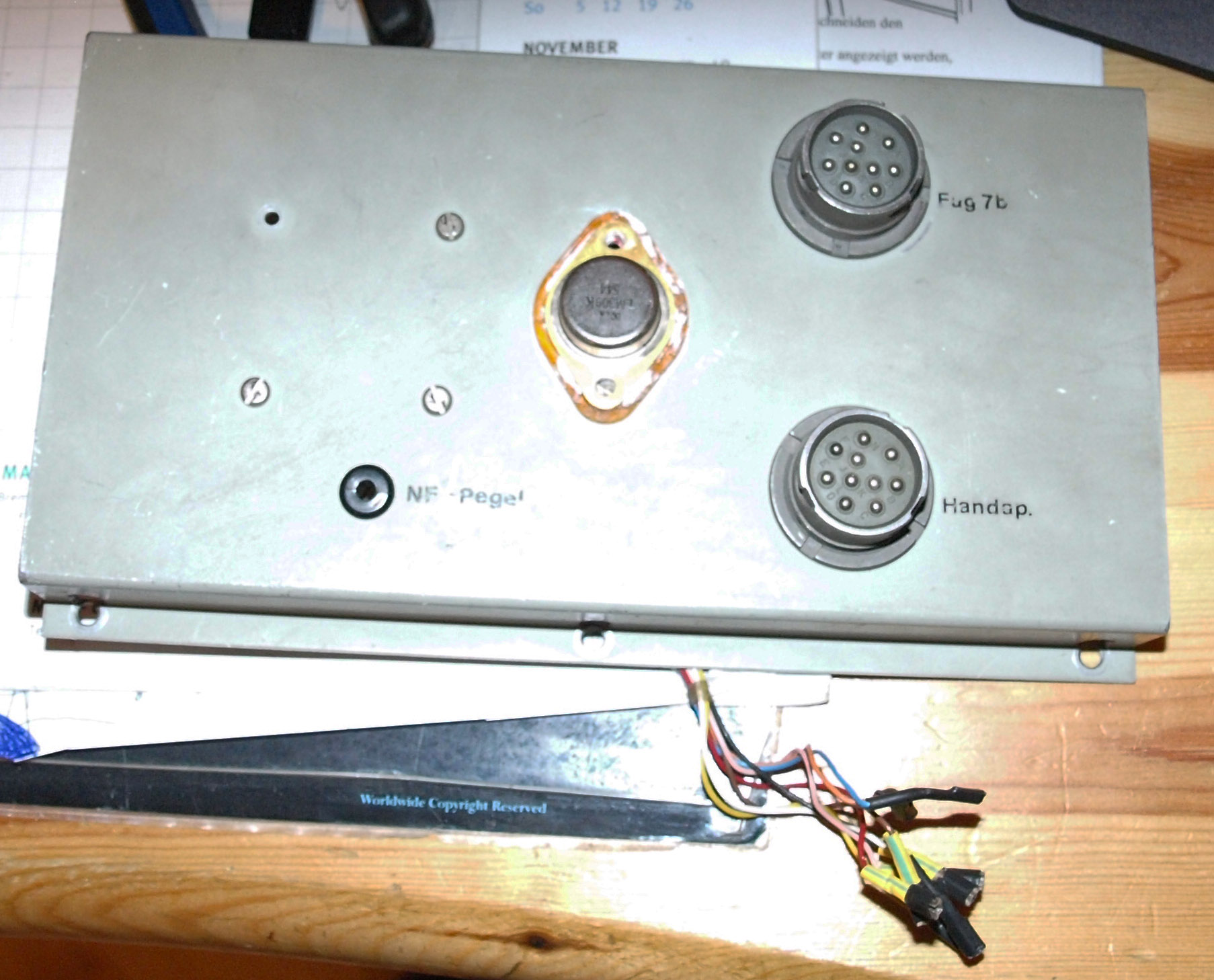

    Das Pult hat einen Anschluss für Fug7b und für einen Anschuss für Handap..
    Ich vermute das es ein 12 V Gerät sein sollte.
    Wollte halt gern wissen ob es funktioniert bevor ich mich an einen Funktechnikshop wie Emmerl oder ähnliches Wende.

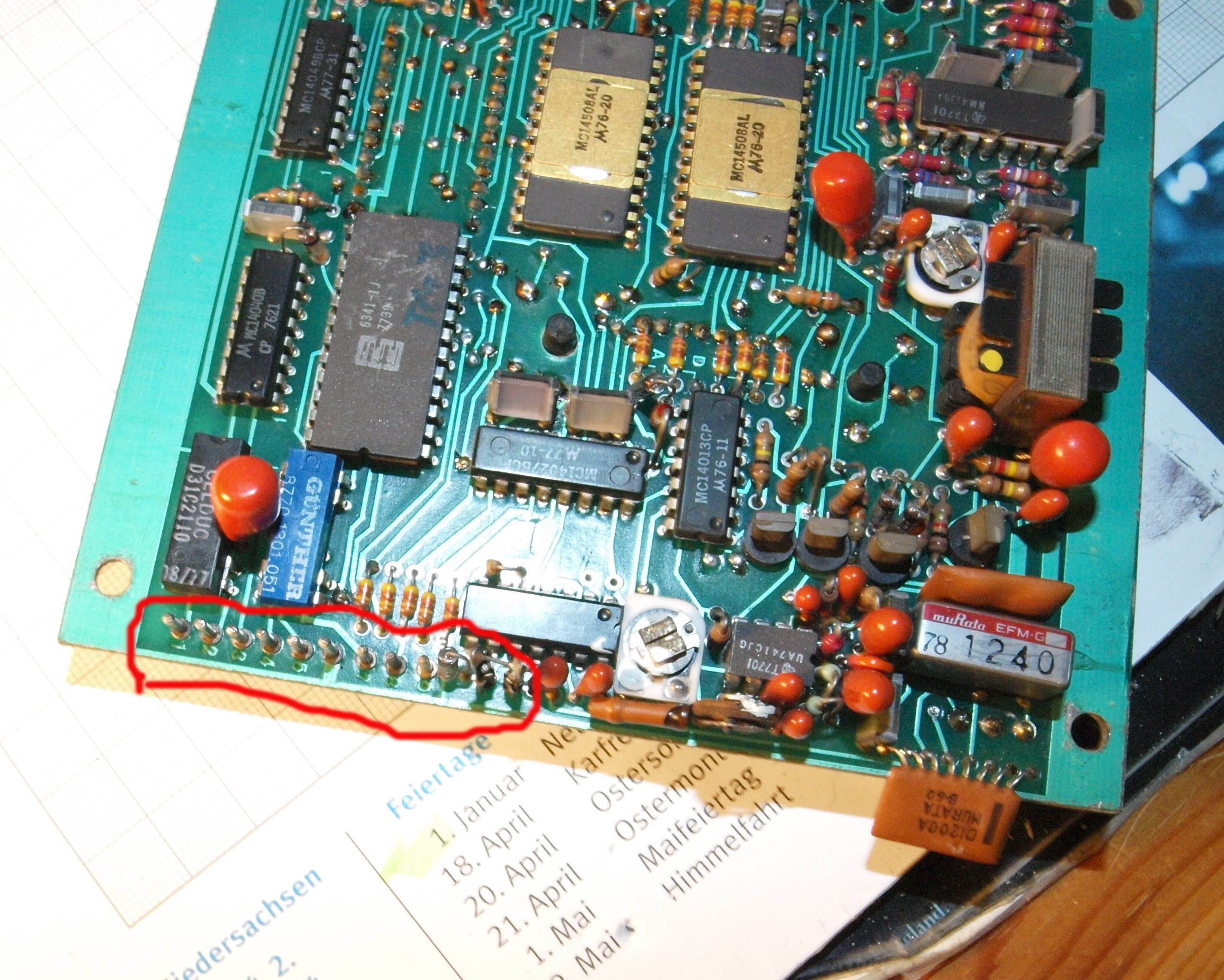

    Zur besseren Abstimmung habe ich mal 3 Bilder mit angehängt. Einma von oben, von hinten und die Anschlusspins auf der Leiterplatte. Die Kabel vom Fug7b zur Leiterplatte waren leider abgezogen.

    Pin 6 ist offensichtlich Masse und wenn Du dir
    http://www.datasheetcatalog.org/data...4yhpx5hkyy.pdf
    anschaust, ist der Pin, der mit Input vom LM309 verbunden ist, der Spannungseingang.
    Paß ein bißchen auf das umgebogene Hybrid unten rechts auf. Wenn das hinüber geht, war's das.

    Das Problem an der Sache ist, dass am LM309 kein Kabel mehr ist, welches zur Leiterplatte geht.
    Somit weiß ich nicht wo ich mit den 35V hin soll auf welchem Pin.
    Das Problem ist, dass ich nicht jeden Pin durchtesten will mit Strom weil ich angst habe einen IC durchzuschießen.
    Ich bin zwar Mechatroniker aber ich komm aus der Zeichnung nicht ganz raus, da ich die Pins auf der Zeichnung nicht finde.
    Bitte um Hilfe

    Da die 675Hz-Stimmgabel fehlt, wird das mit dem Erzeugen des Sirenensteuertons sowieso nichts mehr.

    die 675hz Stimmgabel ist auch drauf nur auf der anderen Seite der Platine. Weiß nicht wer da am Werk war. ;)
    Werde wohl mal die Pins durchtesten müssen da aufs LM309 ein roter Draht für Spannung geht und dieser wieder an der Platine auf dem Pin 7 ankommt.
    Werde mal ein bisschen rumbasteln noch vielleicht krieg ich das Ding noch irgendwie zum laufen.
