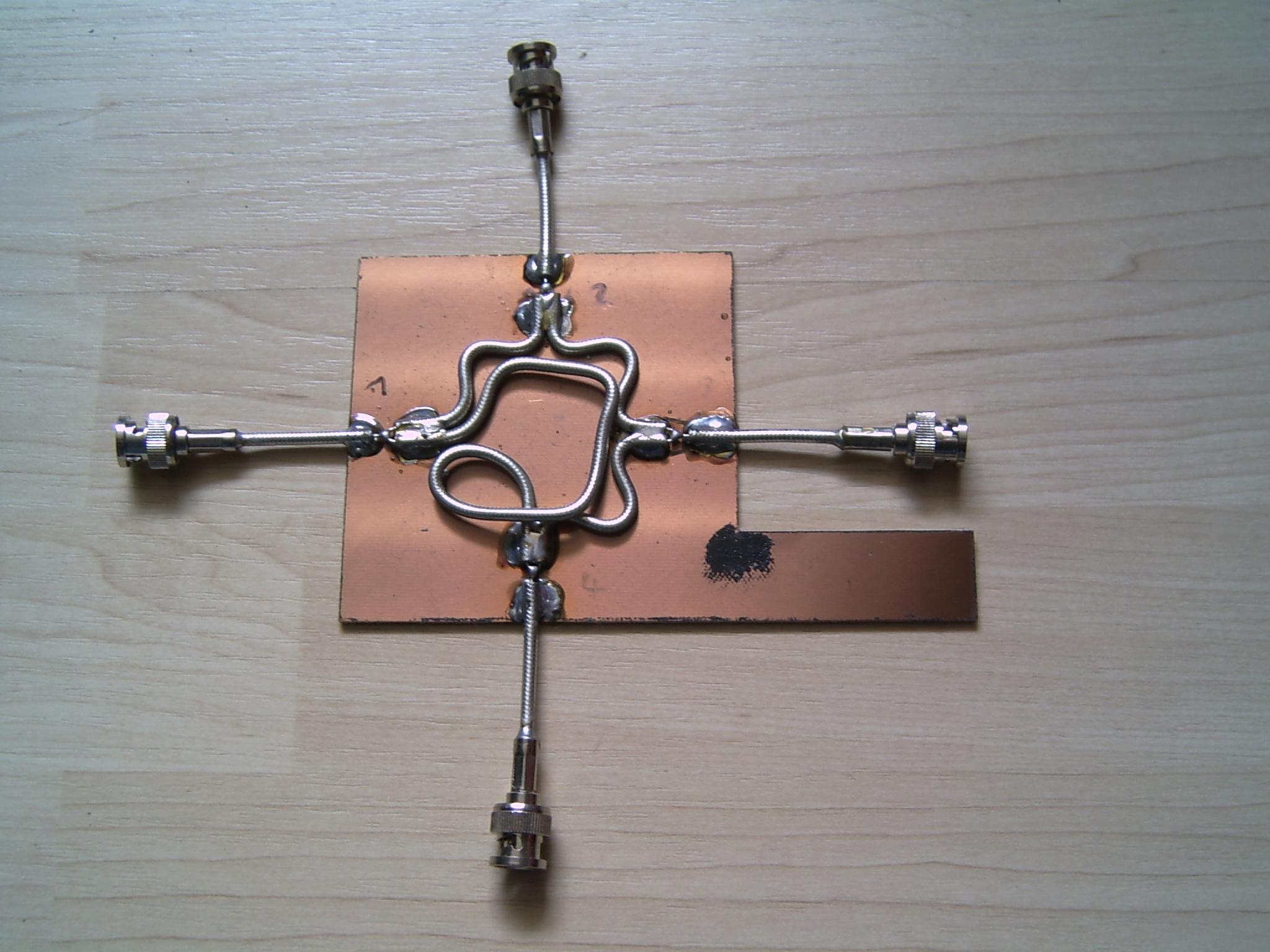

    Und gerade Hybridkoppler...alles nur eine Frage von Zeit und Bastellust.
    RG405 gibt's bei Kabel-Kusch, passende Dumyloads gibt's teilweise in 5'er oder gar 10'er Packs billig auf eBay, dazu ein paar BNC-Flanschbuchsen und ein gut geschirmtes Metallgehäuse.
    Meinen Versuchsaufbau damals zum durchwobbeln einer 800MHz Richtantenne hänge ich mal bildlich an.
    Mehr ist in den teuren Kathrein-Teilen auch nicht drinn...nur halt ein Gehäuse mit N-Buchsen drumm.
