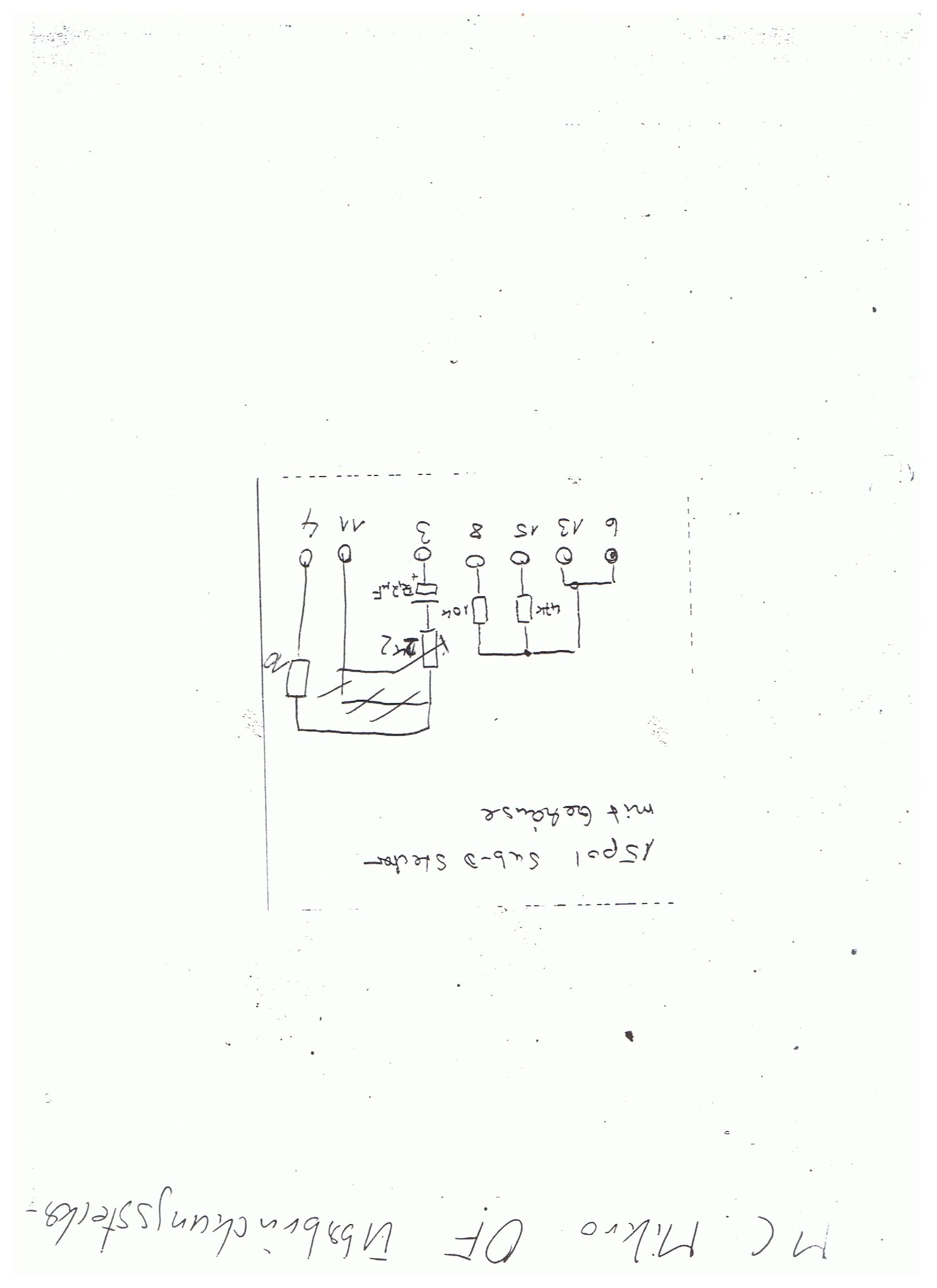

    Hier mal eine einfache Variante
    Bedienteil weg, den als Anlage beschriebenen Stecker bauen und dranstecken. Alles andere von hinten bedienen.
