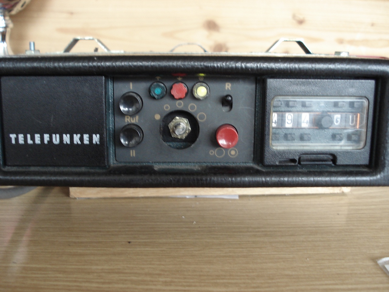

    Nun ich hab unser FuG mal genau angeschaut. Hierbei handelt es sich um eine Gerät von Telefunken, das Baujahr schätze ich mal zwischen 1975 oder 1980.

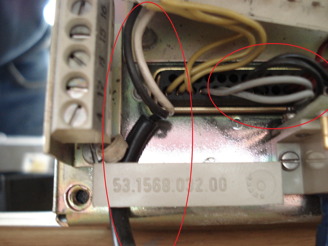

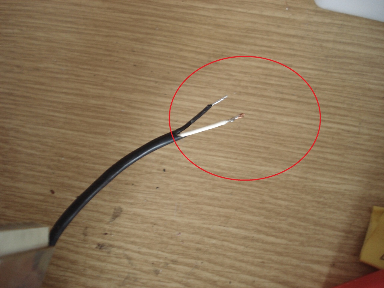

    Wir hatten früher mal eine (Bosch) Lautsprecher im Gerätehaus welche mit dem FUG verbunden war, mit einem Kabel (siehe Anhang).
    Frage wenn ich an die Beiden Kabeln ein 3,5 Klinker ran klemme könnte ich ja hier den Ton abgreifen ??

    Die Idee über die 2 Vorhandenen Kabel für die Lautsprecher die bereits aus der Buchse kommen kann ich vergessen ?
    Jo, kannste knicken.
    Zum Vergleich: Du benötigst ein unverstärktes Signal, also sowas wie der Chinch Ausgang von einem CD-Player etc. Das was du am Kabel hast, wäre der Ausgang der zu den Lautsprecher geht, wenn du den auf deine Soundkarte legst, haste die Garantie dass die Karte stirbt, weil zuviel Leistung reinkommt.
    Beim FuG entspricht das Hörer NF Signal dem Chinch-Ausgang des CD-Players. Das wäre die einzige Möglichkeit es anzuklemmen.

    Ich muss mir mal das FUG genauer anschauen um welche Bauart bzw. Jahr es sich handelt vielleicht lässt sich im Netz was finden. Noch besser vielleicht hat mein Vorgänger irgendwo die Bedienungsanleitung ausgehoben.

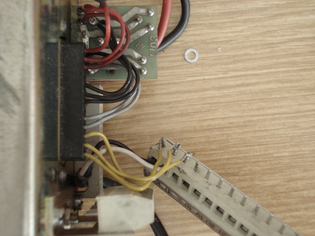

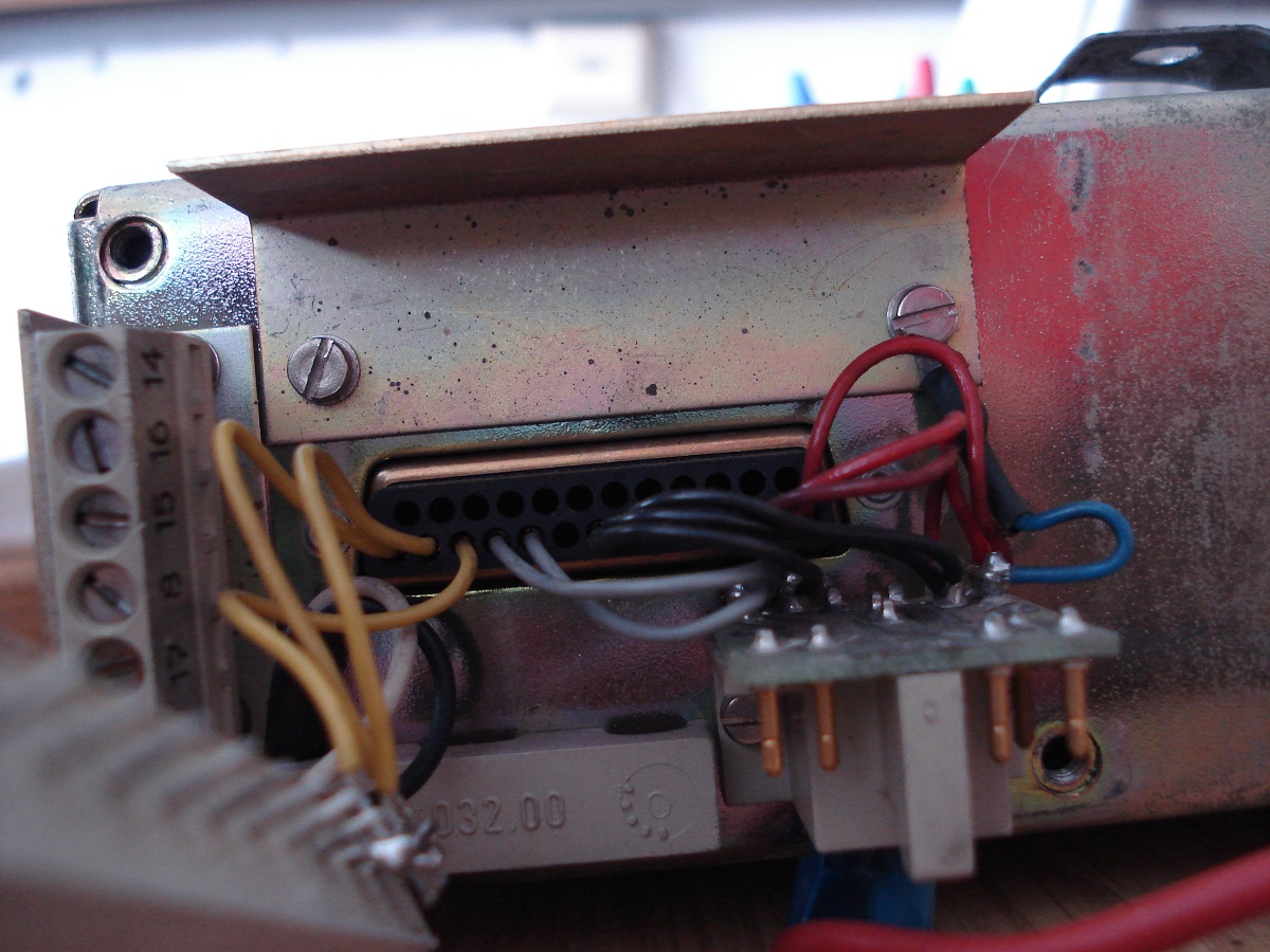

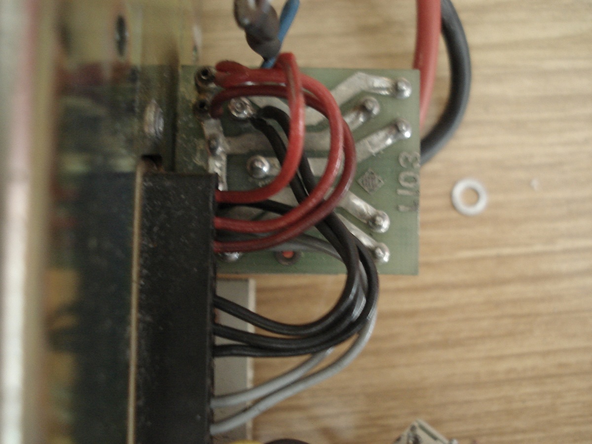

    Also heute hab ich mir das Gerät genauer angeschaut.
    Es ist ein FUG8.b
    Ich hab mal die Buchse und die ganzen Kabeln die da vorhanden sind Fotografiert.
