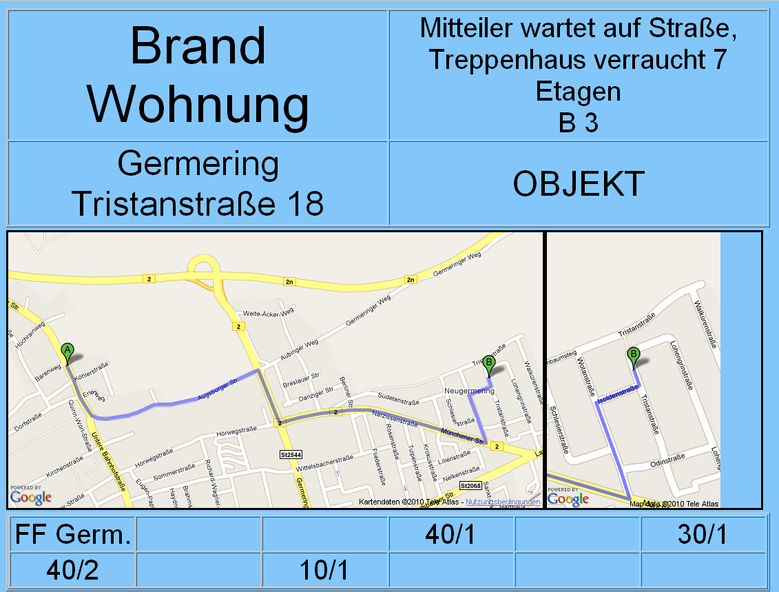

    Das Fax der ILS wird bei uns über den Windows Fax Dienst empfangen.
    Dieser speichert die eingehenden Faxe in einem Ordner als Bild. Dieses wird als TIF gespeichert und dann von der OCR Software ausgewertet und in eine DB eingetragen.
    Auf der auswerteten Webseite wird dann Alarmstichwort, Alarmadresse (inkl. Karte) Hinweistext der ILS und Meldebild sowie Ojektinfos angezeigt.
    DIe Software an sich ist von openfiresource, allerdings mussten wir im Quelltext einiges anpassen um damit das Fax unserer ILS auszuwerten. Ebenso wurde die Fahrzeugauswertung ergänzt und eine Detailkarte eingefügt.
    Anbei mal zwei Screenshots. Einmal ohne, einmal mit einem Alarm
    Die Auswertung von einem "C" über Funk ist nicht immer zuverlässig, da nicht immer ein C zum Disponierten Fahrzeug rausgeht.

    Wird das gezeigte auch ausgedruckt?
    Kannst du weitere Infos über die verwendeten Pragramme nennen?
    Name der OCR Software etc?
    Wie wird der Vorgang angestoßen?
    Wie findet die Übergabe an Google statt?
    13.07.2007
    59
    Das ganze läßt sich bestimmt auch automatisiert drucken. Derzeit wird es nicht gedruckt.
    Da es aber eine Webseite ist, sollte das kein Problem sein denke ich.
    Wie ich im Post schon geschrieben hatte ist die Software von Openfiresource. Die dort verwendete OCR ist cuneiform.
    Die Software überwacht einen Ordner auf das eingehende Fax, scannt es und wertet es aus. Die Infos gehen in die Datenbank. Dir dort niedergelegten Infos gehen dann auf Wunsch per Mail und/oder SMS raus.
    Das Frontend ist eine Webseite die regelmäßig die Datenbank pollt und bei Änderung die im Screenshot gezeigten Infos anzeigt.
    Die Adresse wird an Google über deren API übergeben.
    Die Software wurde halt um die Fahrzeugauswertung und Detailkarte ergänzt. Da dies im Sourcecode von openfiresource nicht enthalten ist.
