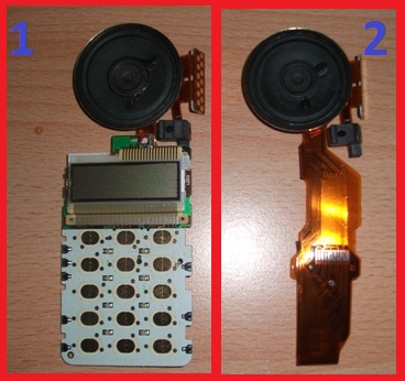

    So machst du dein MTS2010 schnell wieder flott
    Hey,
    Ich hab da 2 möglichkeiten für dich um dein FUG schnell wieder flott zu bekommen
    Nr 1: Siehe Bild 1 komplette Display Platine (lässt sich ziemlich leicht wechseln)
    Nr 2: Siehe Bild 2 Da musst du aber mit dem Lötkolben umgehen können. Einfach Flex Leitung ablöten neue dran und fertig
    Beide Teile kannst du bei mir bekommen einfach PN an mich falls interesse besteht.
    Schöne Grüße
    Der Lagedienst
