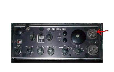

    für was gehört der Anschluss am Fug 7b (hab ihn im Bild markiert)
    Danke
    Andreas

    dort kann man ein abgesetztes Bedienteil anschließen. Soweit ich das weiß. Kann mich aber auch irren.
    MFG
    Tobias

    ich glaube das mit dem zusätzlichen Bedienteil kann stimmen.
    Dazu ist auch der Umschalter "Ort/Fern".
    Gruss Jens

    Das kann ich bestätigen!
    MfG STORM

    Ist es dann auch möglich, dass ich dort das Lautsprecher Signal abgreife?? Hat vielleicht jemand eine Steckerbelegung??

    Ja,das ist definitiv möglich. ich kann dir die Belegung morgen sagen. Ich schreibs hier in das forum rein.

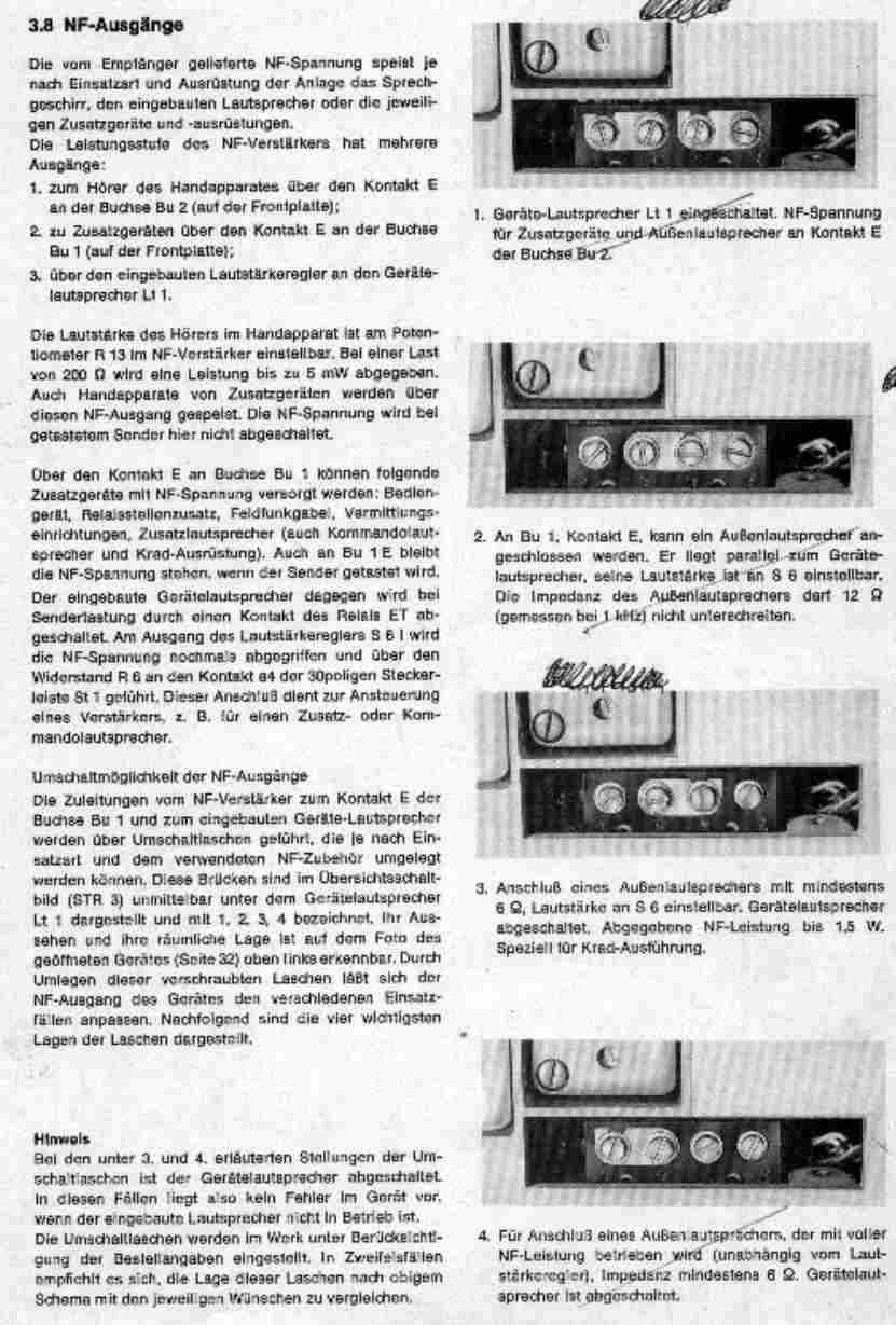

    Ja, das geht.
    Pin E = NF heiss (+LS)
    Pin D = NF 0 (Masse für LS)
    Dieser Ausgang kann mit Brücken im Gerät noch genauer bestimmt werden (Lautstärke immer auf Stufe 5 / Lautstärke wie Regler am Gerät / ...)

    435
    Habs gefunden.
    Am besten das Bild dann speicher - weil es im Browser bestimmt nicht so toll dargestellt wird.
Hits:	210
Größe:	76,9 KB
