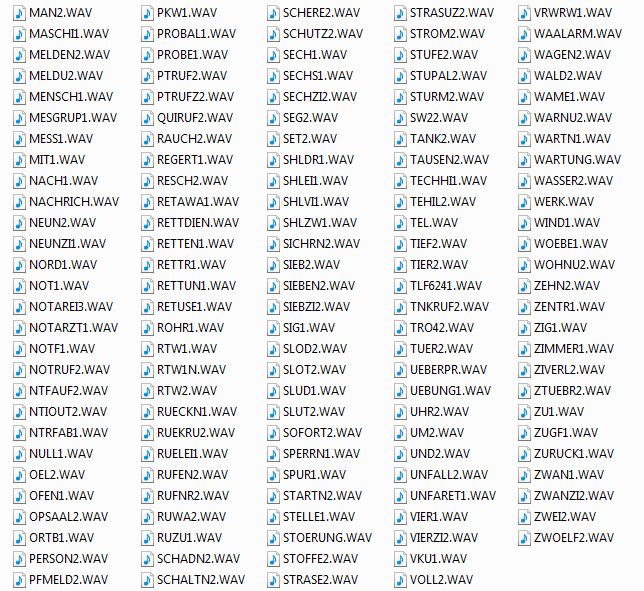

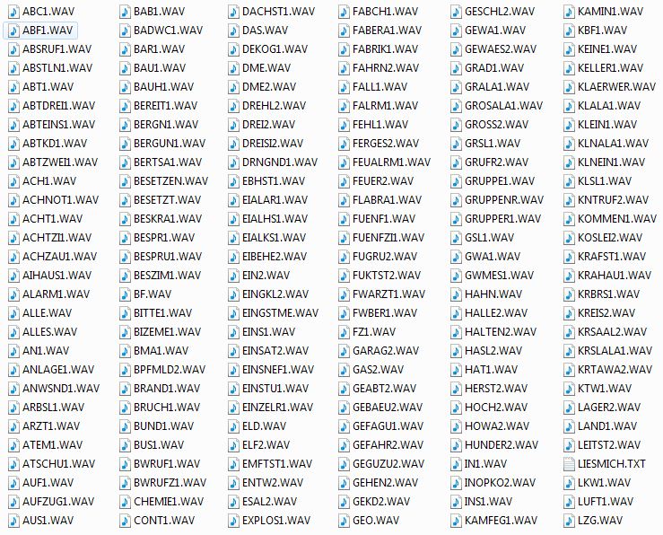

    faboi Gast
    Hier mal ein Screenshot von den Dateien. Der Text entspricht meistens dem Dateiname...
Hits:	366
Größe:	158,4 KB
ID:	12341   Klicken Sie auf die Grafik für eine größere Ansicht
Hits:	364
Größe:	133,1 KB
    01.08.2002
    594
    Jep - Sowas meine ich! Das machst schonmal ein bisschen einfacher!
