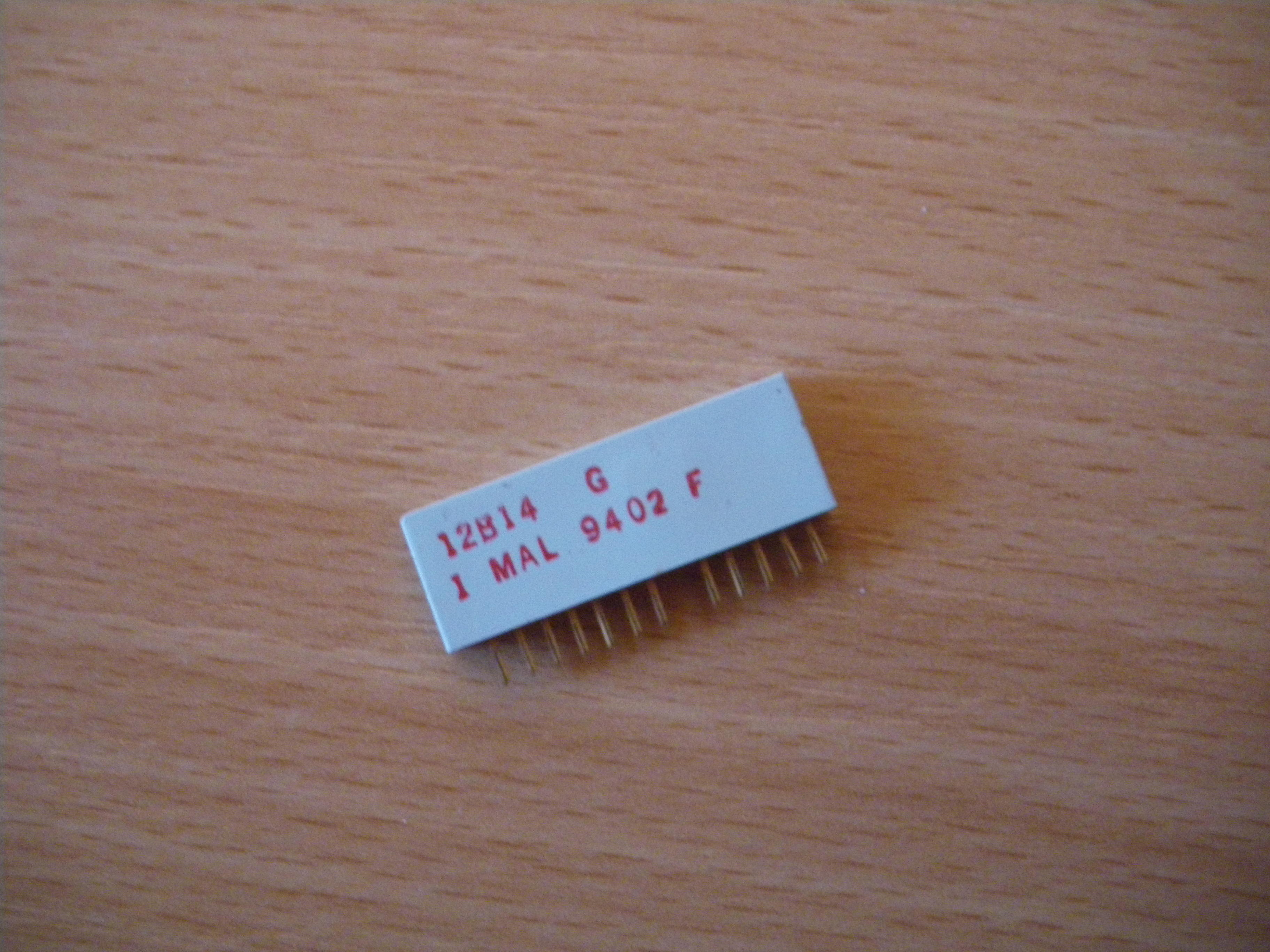

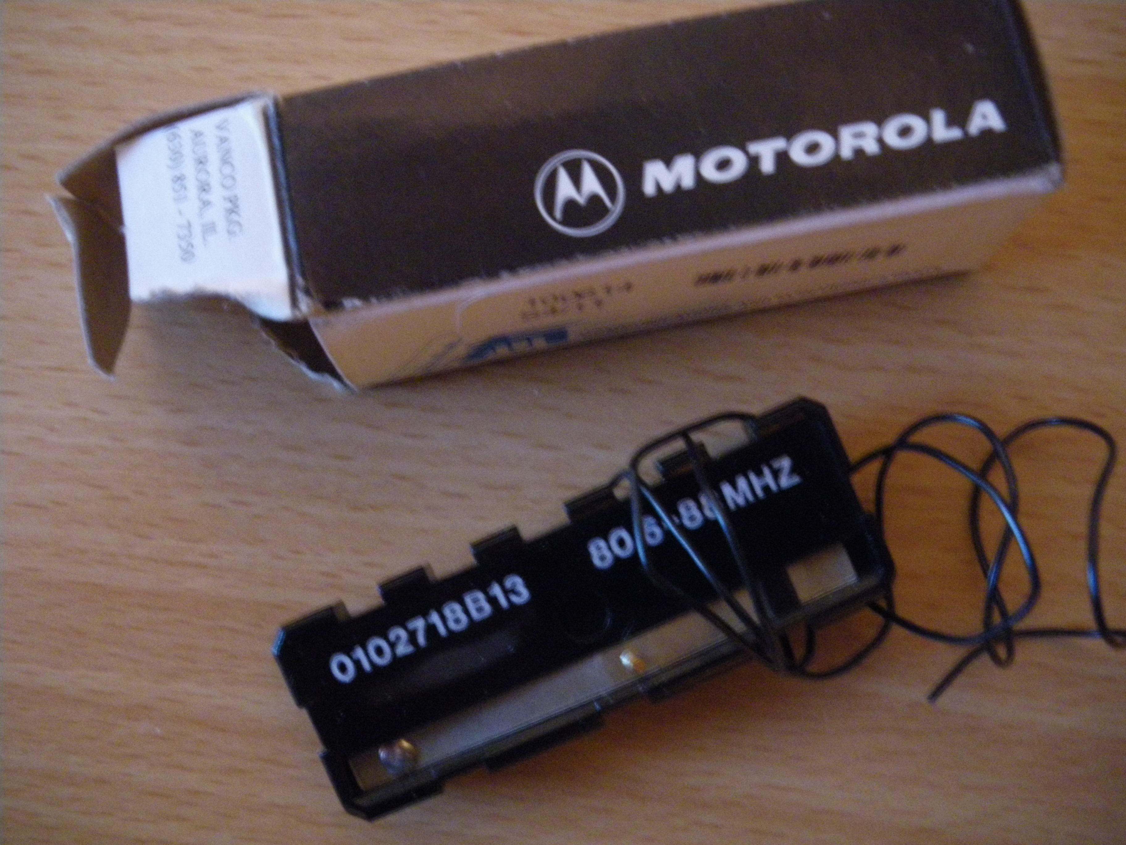

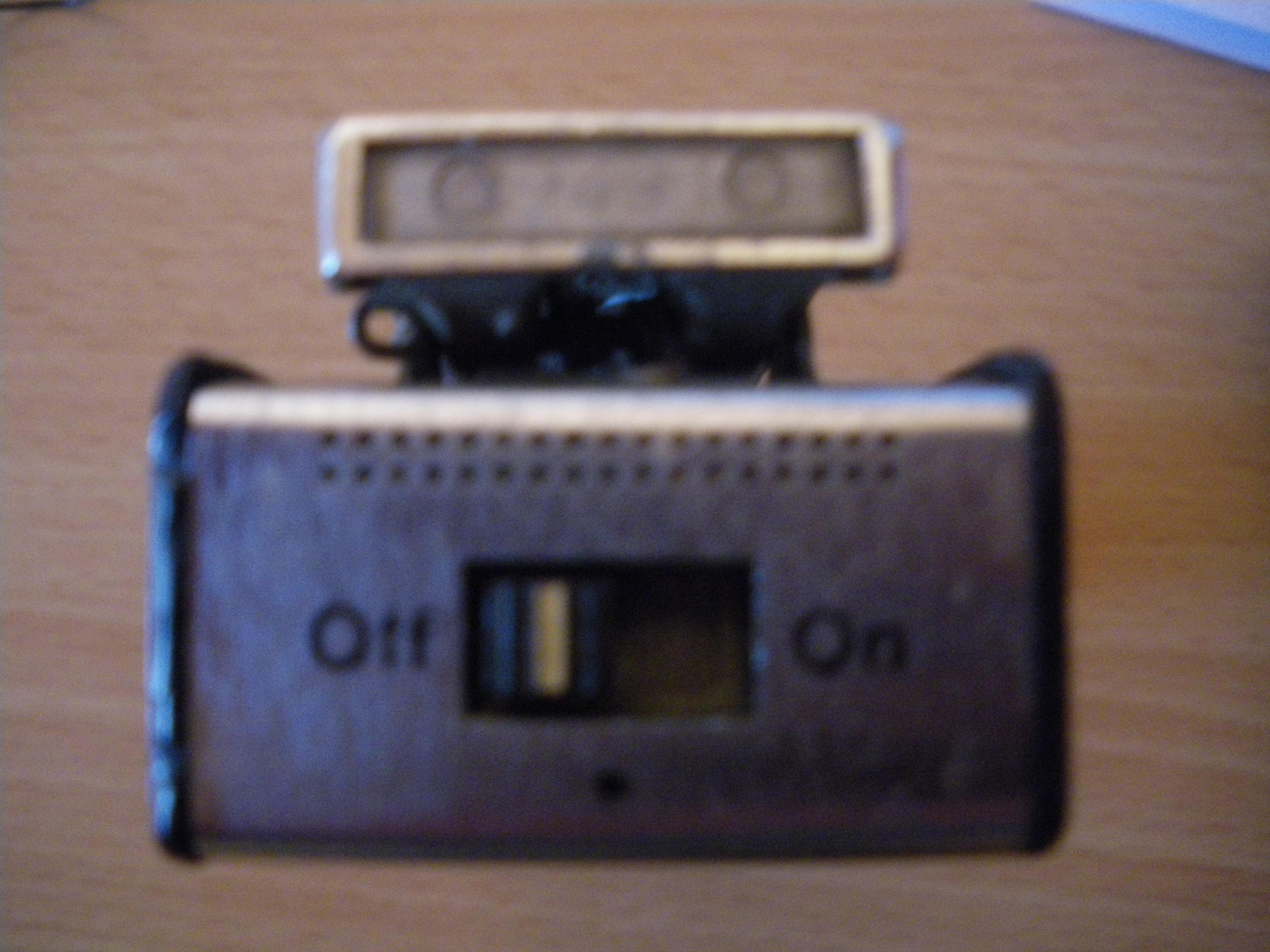

    Hallo, kann mir vielleicht jemand sagen um welche Teile es sich bei den Bildern handelt bzw. was das für ein Pageboy ist?
    Wäre super.
    Vielen Dank im vorraus!

    das ist ein Nur-Ton Pageboy für ein mehr Ton Selektivrufsystem. Die Frage ist ob er für das ZVEI Tonsystem passt, aber gut möglich. Wenn der Codierstecker (Hellgrün) aus dem inneren Stammt ist es zumindest kein US zweiton-System. Wenn es ZVEI ist sollte der auch 5Ton können.
    Die Antenne ist für 80,5 - 88MHz geeignet. Also auch BOS OB. Die Frage ist nur ob der Melder da auch tatsächlch läuft. Das kann man ohne den Quarz zu sehen nicht sagen. Auch nicht welcher Kanal.
    Ach ja, ganz wichtig: Dieser Melder kann NUR Piepen. Ein Mithören oder auch das hören von Durchsagen geht NICHT!
