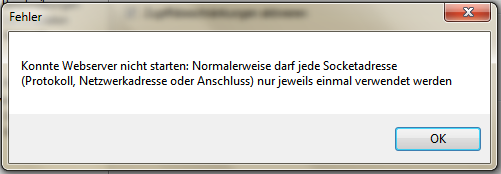

    Seit ca. 2 Stunden bekomme ich unten gezeigtes Fenter beim starten immer wieder angezeigt.
    Kann mir jemand sagen woher sowas kommt ? ? ? Verändert habe ich nämlich (wissentlich) nichts am Laptop.

    Du hast noch ne andere Anwendung über Port80 laufen.
    Teamviewer, XAMPP etc. iwas nutzt den Port80 ebenfalls. Du kannst unter Einstellungen->Webserver den Port ändern, dann sollte es laufen

    Den Teamviewer habe ich. Aber der war schon die ganze Zeit da . . .
    Ich werde ihn mal löschen und sehen was passiert.

    du brauchst bei teamviewer nur nen anderen port angeben, oder bei bosmon-webserver. dann ist das ganze kein problem mehr...

    Hab geschafft,
    Skype war schuld. Ich habe Ihm erlaubt alternativ Port 80 zu nutzen. Schnell geändert und schon läuft alles wieder. :)
