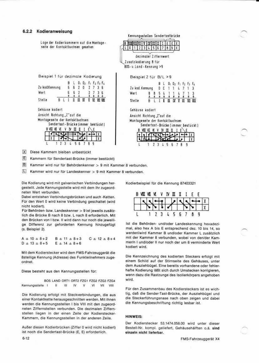

    wer kann mir weiterhelfen bei der Kodierug des FMS X4 von Telefunken?

    hier hast du eine Anleitung wie die Brücken zu setzen sind.
    Bedenke aber, dass die Fahrzeugkennung keine Buchstaben
    darstellen kann.
    Gruß Peter.
