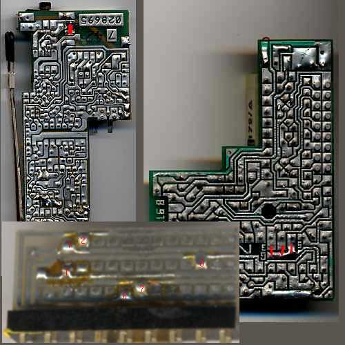

    Also: Lötbrücken hat der FME 84 vergleichsweise wenige. Auf der Auswerter-Platine (Bild rechts) kann man zwischen 3,4,oder5 Ton-Auswerteung umschalten. Eine 3 und eine 5 ist mit Phantasie auf der Platine zu erkennen.
    Auf der Empfängerplatine kann nur die Mithöhrschaltung aktiviert werden (vgl Bild links).
    Zum Codieren der Schleifen.
    Der Melder hat einen Kodierstecker (Bild) mit 6 waagerechten Leiterbahnen. Jede davon steht für eine Zahl der 5-Ton-Folge, die sechste Bahn ist für eine zweite Schleife, die sich nur im letzten Ton von der anderen unterscheiden darf. Auf dem Stecher sind nun "Löcher". Sie stehen für die möglichen Töne (v.l.n.r.)1,2,3,..,0,W. W wird benötigt, falls man ein "Loch" für zwei Leiterbahnen bräuchte. Dann kommt die zweite auf W. Das entsprechende Loch muss nun über eine Lötbrücke mit der entsprechenden Leiterbahn verbunden werden. Sicherheitshalber würde ich das ganze Loch bis zur anderen Seite des Steckers mit etwas Lötzinn "überfluten". Als Beispiel: Der Stecker auf dem Bild ist 21017 und 21016.
