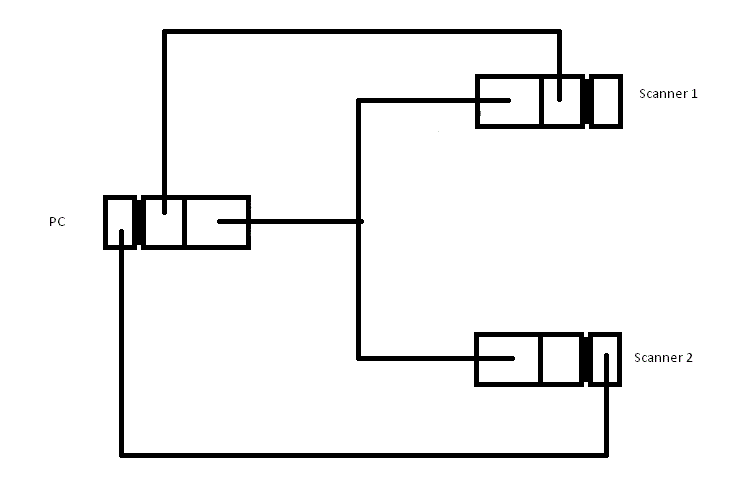

    hab noch ein problem:
    Habe jetzt beide Scanner über ein Y-stück in der Line In buchse am Rechner,hör den Funkverkehr nur noch auf einer Seite.ist ja eigentlich logisch wegen dem Y-Stecker.aber wie kann ich den auf beiden Boxen hören?
    oder soll ich einen in Line in den anderen in Mic machen?
    Was ist besser?
    07.02.2006
    215
    Ein einfaches Y-Kabel hilft dir hier nicht weiter.
    Du musst dir selbst ein Kabel basteln, wo jeweils ein Anschluss an den Linken Ausgang und ein Anschluss am Rechten Anschluss des PCs reingeht.
    Im Anhang ist eine schematische Zeichnung.
Hits:	158
Größe:	5,3 KB

    was für einen Y-Adapter hast du denn?
    3,5mm Stereo Klinke --> 2x 3,5mm MONO Klinke?
    23.05.2010
    81
    ne hab einen 2x Stereo-->Stereo
    aber ich habe vorher einen Adapter vom Disc und Kopfhörerausgang der beiden Scanner von Mono-->Stereo dh. ich habe schon alles Stereokabel wenn es am PC ankommt.
    schlecht beschrieben aber ich hoffe du verstehst es
    15.05.2010
    280
    Jop.
    Wichtig ist ja nur, wie Blacky es schon so schön dargestellt hat, dass die Signale wirklich auf Tip und Shaft getrennt beim PC ankommen und nicht der TIP beide Signale enthält.
    23.05.2010
    81
    ja wenn ich die 2 Scanner an 2 verschieden Soundkarten habe ist es ja egal oder?
    beide in Line in und los gehts...
    15.05.2010
    280
    richtig. FMS32-PRO unterstützt ja mehrere Soundkarten.
