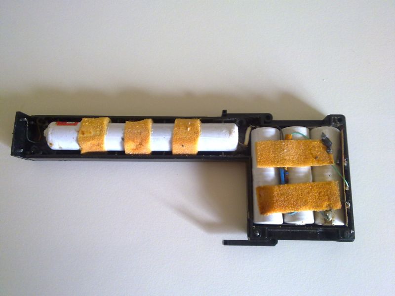

    L-Akku FuG 13 von Bosch
    kann mir jemand beschreiben ob man mit handelsüblichen Akkus die vorhandenen aus dem L-Akku vom Bild tauschen kann, und welche kann man nehmen.
    Oder besser noch hat vielleicht jemand noch so einen Akku rumliegen+Ladegerät den ich käuflich erwerben könnte.
    Gruß aus dem Norden
Hits:	201
Größe:	49,7 KB

    Das könnten solche sein :
    http://www.conrad.de/ce/de/product/2...archDetail=005
    Musst mal messen , ob die mit ihren Abmessungen reinpassen .
    M
    Würde ich auch sagen...
    Habe die gerade mal an ein FuG10 mit Stabakku drangehalten und im Vergleich zum L akku geschätzt... Unten je zwei in einen Schrumpfschlauch, längs drei! Sieht passend aus! (Habe leider keinen L Akku für die FuG10 da...)
    Carsten

    ansich ist ein zellentausch kein problem. sollte man nur beachten, das die alten NickelCadmium und die neuen Nickel Metall Hydrid zellen sind. Beim delta-U laden sind max 5mV pro zelle tolleriert, bei NiCad max 50mV. die alten zellen hatten sicher um die 200-300mAh und die neuen laut aufdruck 600mAh. wenn timer gesteuert geladen wird, muss man zukünftig "2x laden" oder das ladegerät umbauen und den ladestrom verdoppeln.

    Richtig .
    Die alten Bosch - Lader arbeiten nach dem Prinzip "Konstantspannung" ( dient hier als Ladeschlussspannung ) mit Strombegrenzung , über das Abschaltkriterium würde ich mir daher keine Sorgen machen, wenn der Orig - Lader verwendet wird .
    Die Ladezeit ist damit aber in der Tat a bissi sehr laaaaang .

    Danke für Eureschnelle Hilfe, was für ein Ladegerät könnte man denn für die neuen Akkus benutzen ???
