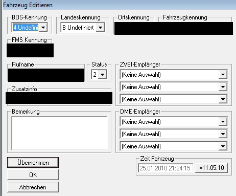

    Ich habe heut E!FMSpro (version 1.2.22) auf meinen neuen Laptop mit Windows 7 installiert. Nun habe ich das Problem das mir bei den fahrzeugen die BOS und Landeskennungen als "undefiniert" angezeigt werden.(Siehe Anhang) Die Orte.dat ist jedoch im E!FMSpro und FMS3-Pro Ordner vorhanden.Wenn ich in E!FMSpro ein neues Fahrzeug erstellen möchte sind die BOS und Landeskennungen leider auch alle undefiniert. also 0-9 und A-F. Auf meinen alten PC hatte ich dieses Problem nicht. kann mir da jemand weiterhelfen?

    Ist FMS32pro auf dem Rechner korrekt installiert?
    Wenn ja, ruf mal testweise den FMS32pro Editor auf und bearbeite eine der Kennungen.
    Dann schließen und e!fms-pro aufrufen. Besser?
    Wenn nicht, schau mal mit dem Registry Editor ob die FMS32pro Daten in der Registry eingetragen sind. (Daher nimmt sie nämlich e!fms)
    HKEY_CURRENT_USER\Software\VB and VBA Program Settings\FMS32PRO\
    ahk
    Feuerwehrmann1984 Gast
    Der Tipp mit dem im Editor bearbeiten hat geklappt:-) Nun wird alles richtig angezeigt. Danke für die Hilfe
