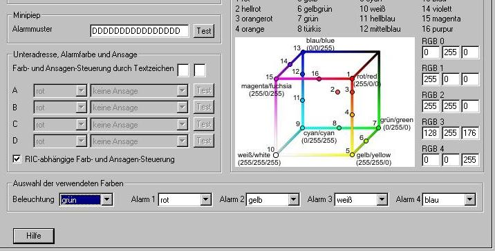

    Ich habe eine Frage zur Alarmfarbe. Ich möchte gerne, dass der LX8 bei der Unteradresse A die Alarmfarbe weiß hat. Die Ansagen lass ich mal außen vor, die brauch ich nicht (sind auf "keine Ansage" gestellt). Ich will halt nur das er beim Auslösen der Unteradresse A eine weiße Displaybeleuchtung hat, bei der Unteradresse B blau, Unteradresse C soll gelb sein und Unteradresse D rot. Nun kann ich das ja unter Alarmmuster -> BOS-Alarm -> Alarmfarbe und Ansage einstellen. Dort habe ich die Alarmfarben wie oben beschrieben eingestellt und den Melder so programmiert. Er bringt aber trotzdem bei JEDER Alarmierung das rote Display. Was mache ich falsch???

    programmier deinen Melder bitte mal wie folgt, so sollte es dann klappen!
    Alarmmuster -> BOS ALARM -> :
    RIC -Abhängige Farb und Ansagen Steuerung aktivieren! ( Haken setzen )
    Dann direkt daunter die gewünschten Farben einstellen. 4 x Alarmfarbe 1 x Hintergrundbeleuchtung ( Menü )
    Nun kannst du schön bei der Rufnummern programmierung pro RIC und Unteradresse deine zuvor eingestellten Farben einstellen...
    MFG Beatzler

    Unter BOS-Alarm kann ich nur den Ton der Unteradressen A-D, den Ton des Minipiep und wie schon gesagt die Alarmfarbe (was nicht funktioniert) und die Ansage einstellen. Deine Auswahl: "RIC -Abhängige Farb und Ansagen Steuerung aktivieren! ( Haken setzen )" gibt es bei mir nicht.

    Hey,
    ach jetzt weiß ich was du meinst / wo dein Problem ist :D
    Geh einfach ganz oben in der Systemleiste auf:
    Programmierlevel -> Umstellen auf "Optimiert" !!!
    Und nun geh nochmals Alarmmuster -> BOS ALARM -> und schau was sich getan hat ;-)
    MFG Beatzer
    EDIT:
    Hab dir nochmal schnell nen Screenausschnitt erstellt; so sollte es dann aussehen !
    MFG
Hits:	439
Größe:	55,6 KB
