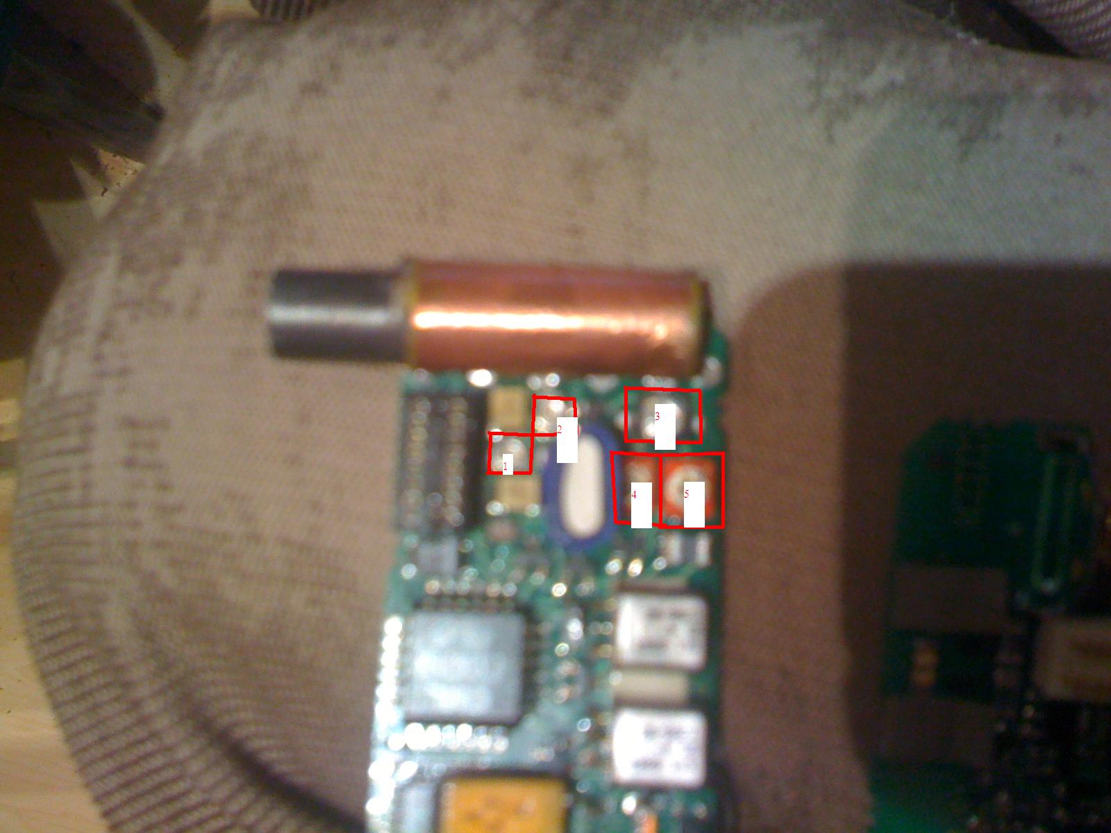

    hallo
    ich habe mal ne frage an die experten hier.
    und zwar auf dem empfangsteil vom skyfire2 sind ja solche einstellpotis drauf.
    mich würde mal intressieren für was diese sind.
    ich habe mal ein bild mit rein wo ich diese rot makiert habe und mit nummer versehen habe.
    hoffe mir kann einer weiter helfen.
    gerne auch per pn.
    danke im voraus

    Zum Einstellen vom Empfangsteil natürlich :-)
    Die beiden silbernen : Anpassung HF Verstärker; Eingangsfilter .
    Der schwarze : Antennenkreis , Freifeldabgleich
    Der rote am Kanalquarz : Ziehkreis , dient zur Feinjustierung der Quarzfrequenz ( ZF Abgleich )

    oh super
    damit ist mir geholfen.
    hat mich mal intressiert.
    danke dir.
