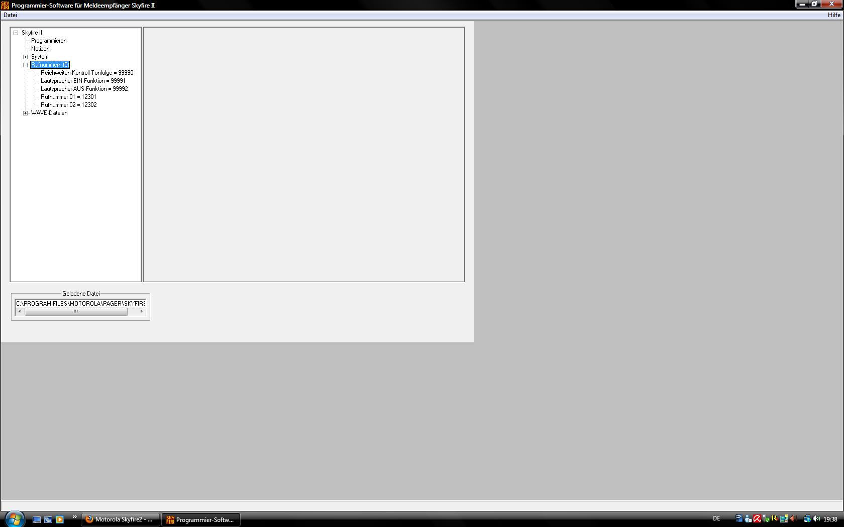

    ich hab unten noch ein Bild angehängt! (ist das der Menü Punkt?)

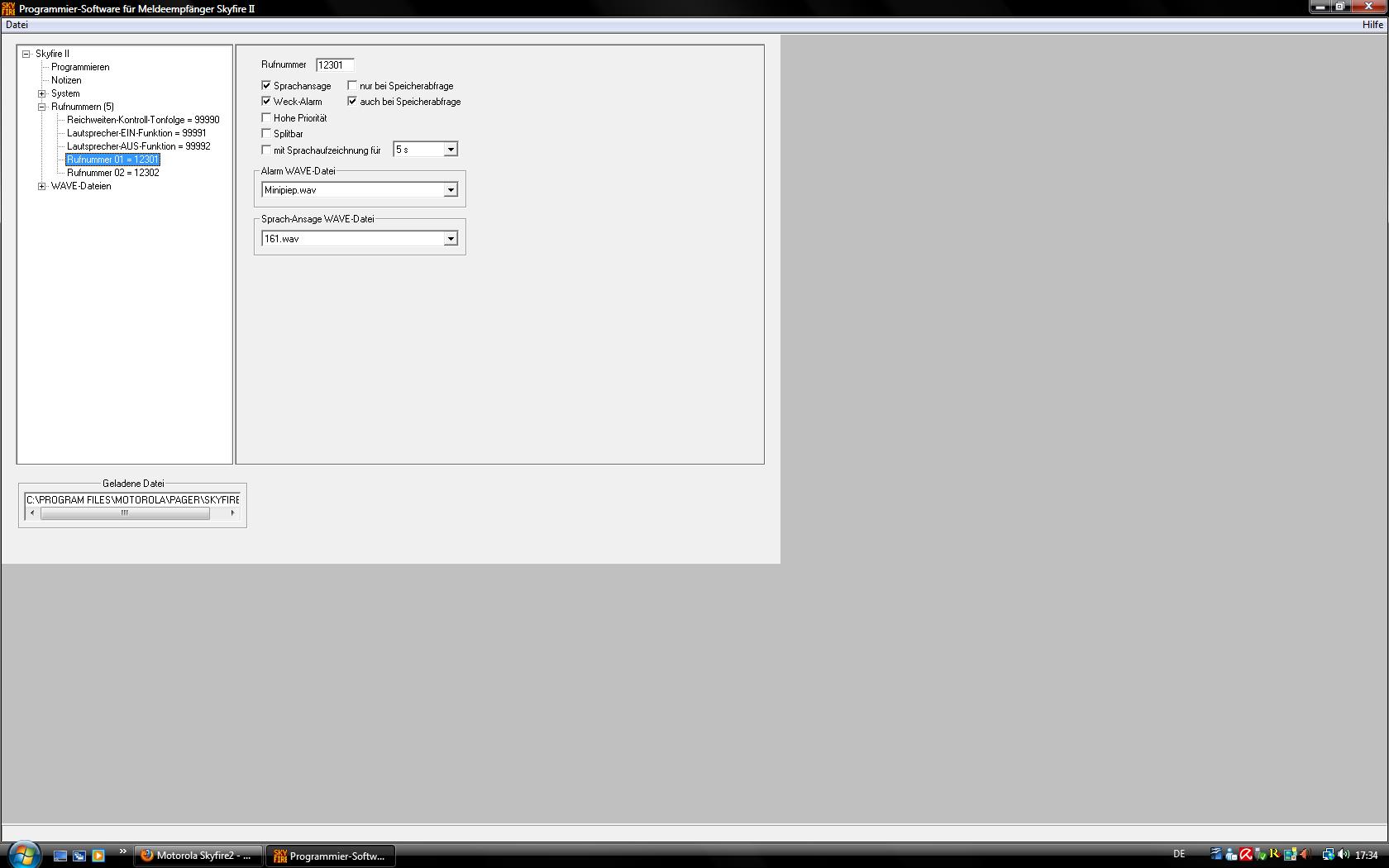

    da wo auf dem bild jetzt die 12301 steht muss ich jetzt die 24451 rein schreiben oder?

    Ich hab mit dieser Software noch nie gearbeitet, aber ich nehme es mal an. Zeig mal was man unter "Rufnummer (5)" direkt einstellen kann.

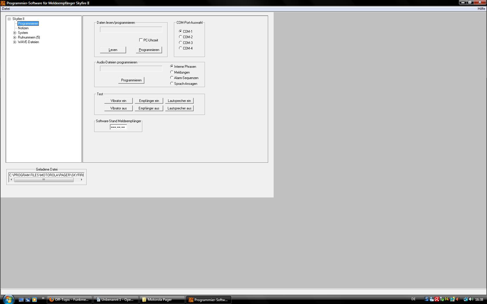

    mehr nicht :(
    da is noch die software vom Firestorm dabei (ist des der gleiche wie der Skyfire?)

    Der Firestorm ist die digitale Ausführung, der Skyfire die Analoge.
    Du hast jetzt folgende Möglichkeiten:
    - Du probierst an der Software herum und testest einfach verschiedene Einstellungen und Möglichkeiten (ohne angeschlossenen Melder). So lernst du die Software kennen. Geg. auch mal an Kontextmenü denken (re. Maustaste). Oder unter Datei -> Neu?
    - Du wartest bis jemand hier im Forum erscheint der sich mit der Programmierung von Skyfire auskennt. Ich kenn mich nur mit dem Skyfire 4S (FME 88S) aus.
