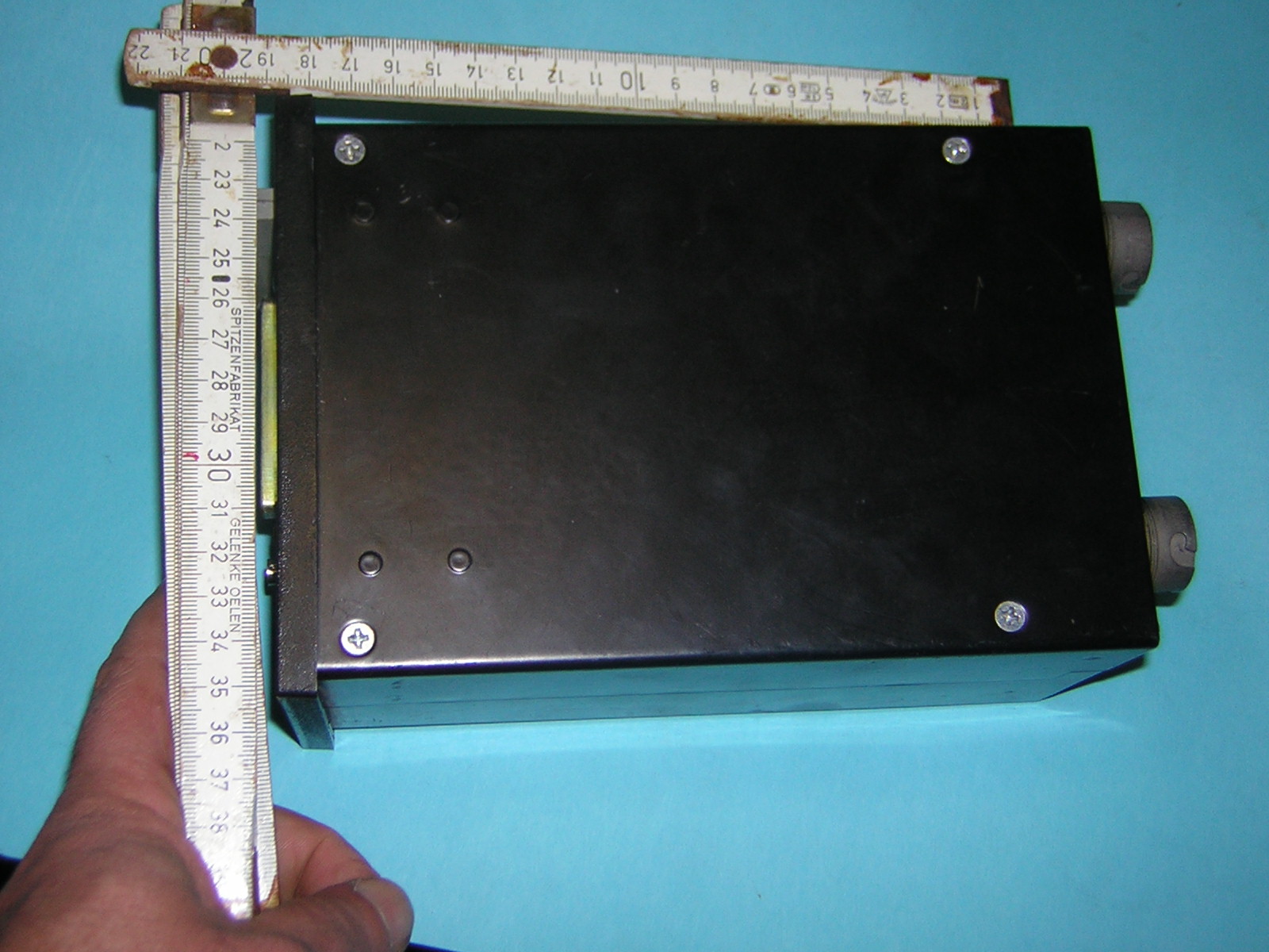

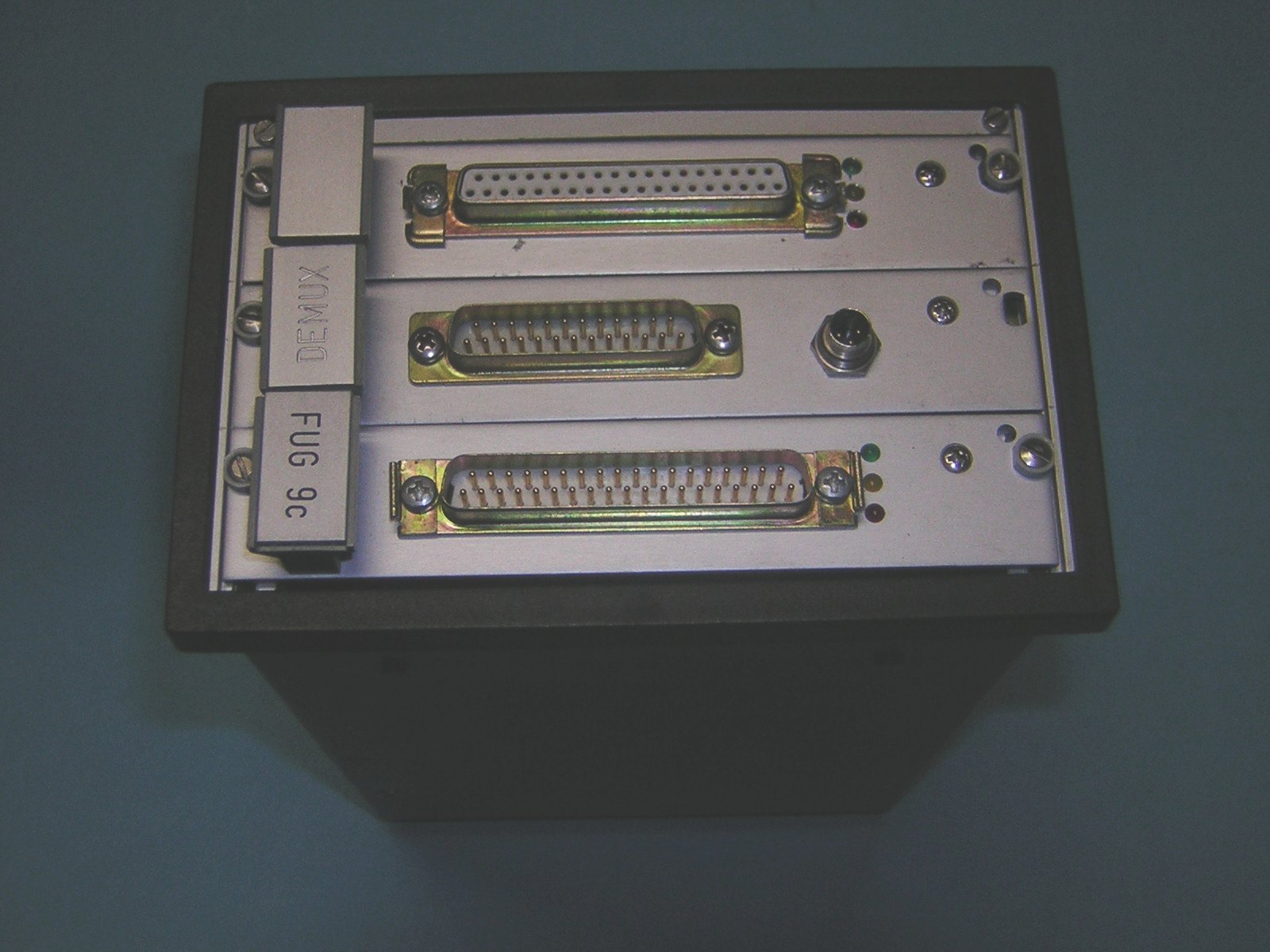

    meine Museumssammlung konnte ich um ein mir unbekanntes Doppelbedienteil erweitern.
    Da es mir vollkommen unbekannt ist und ich auch die Funktion nicht so auf Anhieb begreife - vielleicht kann mir da jemand weiterhelfen?
    Ein ganz kleines Doppelbedienteil. Dazu gehört aber eine größere "Anschaltbox". Keinerlei Hersteller- oder Typenbezeichnung darauf. Und die Anschlüsse an der "Anschaltbox" ergeben für mich keinen richtigen Sinn. Zum einen die NATO-Stecker für Handapparat und Zubehörstecker der FuG7b/8c und 9/9c und auf der anderen Seite der 37-pol Sub-D-Stecker für das 9c und eine 37-pol-Buchse für ??? eventuell 8c? Sind nicht die Buchsen/Stecker beim SE-Gerät/Bedienteil vom 8b-c und 9b-c gleich oder sind da Stecker/Buchse vertauscht? Mangels Geräten hier kann ich das nicht überprüfen.
    Und wenn schon Doppelbedienteil - wieso dann zwei Handapparate? und keinen Tonruf?
    Für einen Hubschraubereinbau fehlen mir irgendwie die typischen Befestigungsschrauben.
    Schon mal so was gesehen? Wer war Hersteller? Einsatzbereich? Und wie war die Verkabelung?
    Über jeden Hinweis oder Information bin ich sehr dankbar.

    Hallo Alex,
    ja, das Teil war neulich in der Bucht. Der Verkäufer konnte mir leider auch nichts dazu sagen, da er es selber da vor längerer Zeit wohl mal herbekommen hat.
    Und gegen Eigenbau spricht die professionelle Aufmachung. Lediglich die grünen Aufkleber sind schief.
    Auch die Einschubplatinen sind absolute Profiqualität. Einziger Hinweis darauf ist ein Aufdruck "FuG-Kopf 8a/b SOEL2090" bzw "KOPF FUG 9C SOEL 1190" und SOEL 2790 DEMUX".
    Also irgendeine Sonderlocke für irgendeine Anwendung.
    Klaus

    Geklärt !
    Das Gerät stammt von der Firma Soeffker Elektronik Uelzen GmbH und wurde 1990 gebaut.
    Es ist für den Anschluß von Bosch/Motorola FuG 8b/9c konzipiert.
    Das Besondere daran ist, das die kleine Box mit Kanalwahlschalter etc. lediglich über ein dünnes 4 adriges Kabel betrieben wird, das nicht den Längenbeschränkungen des regulären dicken Kabels für abgesetzten Betrieb eines normalen Bediengerätes unterliegt.
    Konzipiert ist das Teil nicht für einen Fahrzeug- sondern für einen Leitstellenbetrieb, da mehrere Sprechstellen angeschlossen werden konnten.
    Weiterentwicklungen dieses Gerätes werden von Soeffker heute noch vertrieben und sind insbesondere im polizeilichen Bereich Bundesweit im Einsatz.
    Die Firma Soeffker hat weitere Sonderlösungen im Programm.
