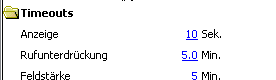

    Klingt sehr nach der Anzeigezeit, welche etwas zu hoch gewählt ist. Ist mit einem Programmiergerät, aktueller Software und etwas Ahnung zu ändern.
Hits:	228
Größe:	64,7 KB

    Anzeige ist bei mir auf 10 Sekunden gesetzt, Rufunterdrückung auf 2.0Min
