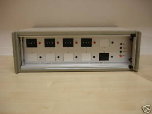

    Guten Tag Zusammen!
    Erstmal vielen Dank für die Unterstützung mit euren Antworten und den
    vielen guten Tipps!
    Jetzt würde ich gerne wissen, wie man den AU umprogrammieren kann. Die
    ersten beiden Stellen sind nicht veränderbar - jedenfalls mir nicht bekannt. Die
    letzten drei sind über einen Dekadenwahlschalter einstellbar. Doch wie bekommt
    man die ersten beiden Stellen geproggt? Hat jemand ne Idee?
    Danke für die Hilfe! Was wäre ich ohne euch ;)
    Martin
Name:	sonnenburg au 2000-2010.jpg
Hits:	272
Größe:	6,0 KB

    ich muss noch irgendwo eine Anleitung für einen 2000er haben, die Schleifen werden innen im Gerät über Lötbrücken/Drähte eingestellt. Programmieren ist heir noch eine Hardwaresache. Ich suche Heute Abend mal die Anleitung, dann weis ich wieder etwas mehr!
    Keen Gast
    ich kann dir zwar nicht direkt helfen, aber falls "Feuerloescher" nichts mehr hat könntest du dich an den Verkäufer in eBay wenden: http://cgi.ebay.de/Service-Manual-Al...-/140381431239 Der Artikel wurde nicht verkauft und ist geg. noch vorhanden.
    Hier ist eine Kurzbedienungsanleitung (leider ohne Codieranleitung): http://www.moba-paffenholz.de/bos-fu...oer/au2000.pdf
