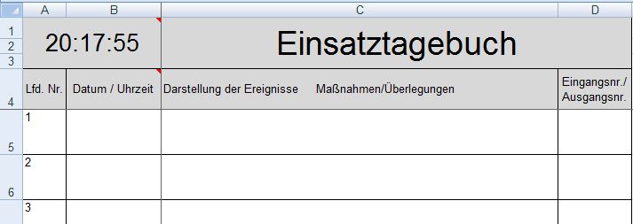

    Hallo Forum!
    Vielleicht hätte ich mein Problem lieber in einem Excel Forum formuliert, allerdings interessiert es hier bestimmt auch den ein oder anderen:
    Schaut euch die angehängte Grafik an:
    Bei Klick auf ein Feld unter "Darstellung der Ereignisse..." soll in dem jeweils linken danebenliegendem Feld unter Datum/Uhrzeit eben diese automatisch eingefügt werden.
    Dass es dafür auch Tastatürkürzel gibt ist mir bekannt. Aber es soll eben schneller und leichter gehen.
    Für die Excelaner unter euch mit Sicherheit eine leichte Übung! ;)
    Vielen Dank!
    Edit: Kurz gesagt: "Wenn Eintrag in Zeile A1, dann Uhrzeit in Zeile B1 einfügen"

    Also ich denke mal mit Deinem A1 und B1 ist nen Tippfehler. Denn in der Zeile stehen schon Inhalte. ;)
    Ansonsten in Zeilen der B-Spalte:
    Code:
    =WENN(A5<>"";JETZT();"")
    Stumpf einfach weg, wie Du es schon selber geschrieben hast. Nur noch die Spalte B passend formatieren.
    Grüße Chris
    Klar, das mit A1 und B1 war nur exemplarisch gemeint.
    Richtig wäre hier:
    "Wenn Eintrag in C5, dann Datum Uhrzeit in B5"
    "Wenn Eintrag in C6, dann Datum Uhrzeit in B6"
    "Wenn Eintrag in CX, dann Datum Uhrzeit in BX"
