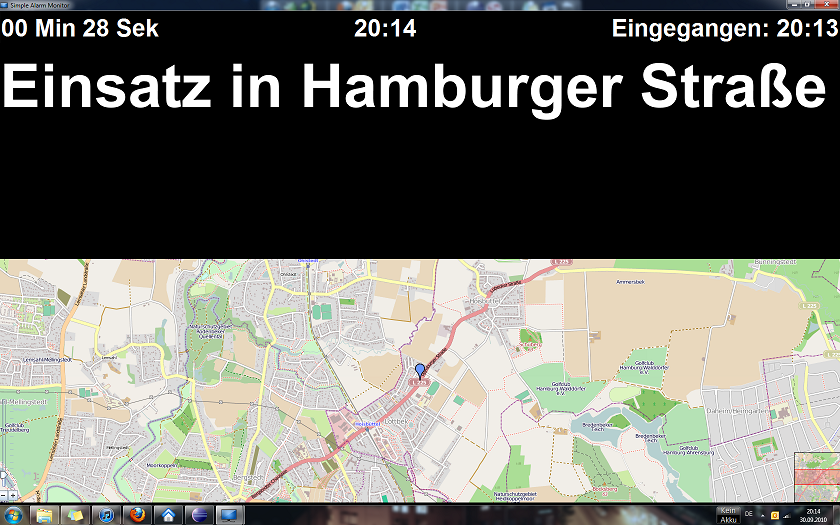

    Sobald die Straße zusammenstehen, z.b. Hauptstraße, wird die entspr. Straße auch gefunden, habe ich aber eine Straße die z.b. "Hamburger Straße heißt, dann findet das Tools diese leider nicht, obwohl sie genau so in der Adressenliste hinterlegt ist. Kann es evtl. sein das das Tool in der Suche nur nach einem Wort sucht?
    Ich hab grad folgendes ausprobiert:
    Adressdatei:
    --- Ammersbek
    Hamburger Straße
    Einsatz.txt:
    Einsatz in Hamburger Straße
    Und wie du im Screenshot siehst hat alles funktioniert.
