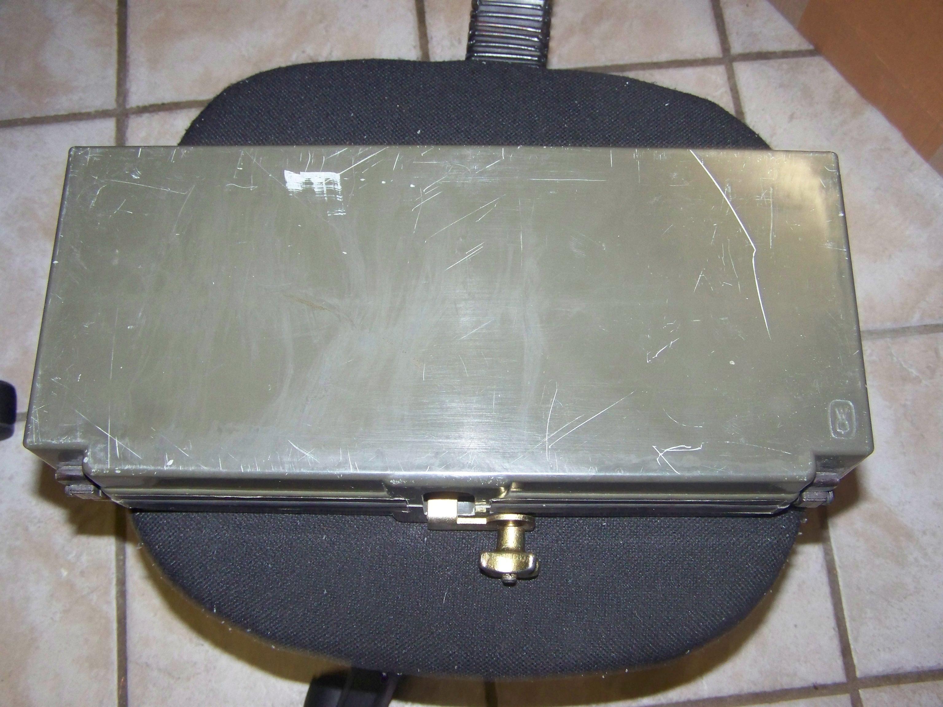

    Zitat Zitat von masuka Beitrag anzeigen
    kennt ihr fotos von solchen mehrfachleisten? mr. google hat mich im stich gelassen :-)
    Sie wünschen, wir spielen.
Hits:	177
Größe:	710,6 KB
ID:	12785   Klicken Sie auf die Grafik für eine größere Ansicht
Hits:	254
Größe:	770,0 KB

    herzlichen dank! das macht die sache klarer ... und an die erdungsanschlüsse wird die erdungs angeschlossen. geradezu selbsterklärend. gehe ich recht in der annahme, dass eine solche leiste für jedes modell verschieden ist?
    Da kann ich jetzt nichts zu sagen, da ich nur die eine Ausführung kenne die
    bei uns im LV Nordrhein genutzt wird. Aber schau doch mal im geöffnetem Zustand
    siehst du in der Mitte der Box die Messerleiste zum Anschluss an die 10er Vermittlung.
    Wenn das tschechische Modell hinten auch so eine Leiste hat, vielleicht ist die ja
    kompatibel. Oder jemand anderes weiß was genaueres.
    PS @ Fritz Graupe: kannst du mir sagen, unter welcher bezeichnung deine blitzschutzleiste firmiert?
    Den Hersteller kannst auf dem Bild mit geöffnetem Deckel selber nachlesen.
    Die gesamte Komponente sieht so aus.
