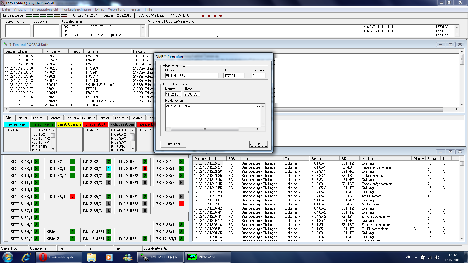

    Hii ich habe folgendes Problem undzwar: wenn ich ein Alarm bekomme, wird ermir so wie er soll im Fenseter POCSAG/5 ton ... angezeigt da steht dann auch bei Funktion die 2 drin ( so wurde die RICS zugeordnet) dann mache ich doppelklich drauf, da zeigt er mir auf einmal die Funktion 1 an.
    RICS auf F. 2 gespeichter so wie es richtig ist und bei mir geht es auch ( n kumpel hat das problem)
    Aber in der offenen alarmierung, erkennt er auf einmal die F. 2 und zeigt mir auch den richtigen Namen an (so wie er zugeordnete wurde) wie geht das und warum ist das so ???
    Ich habe mir seine liste kopiert und bei mir eingefügt nun sagt er bei mir wenn ich auf den alarm klicke funktion 2 aber bei ihm 1 siehe bild

    Hast du vielleicht bei Verwaltung-> Einstellungen -> sonstiges nen haken bei POCSAG Kennung umfaßt RIC und Funktion nicht gemacht?
    Vielleicht liegts ja daran

    das kann sein... ich schau mal =)
