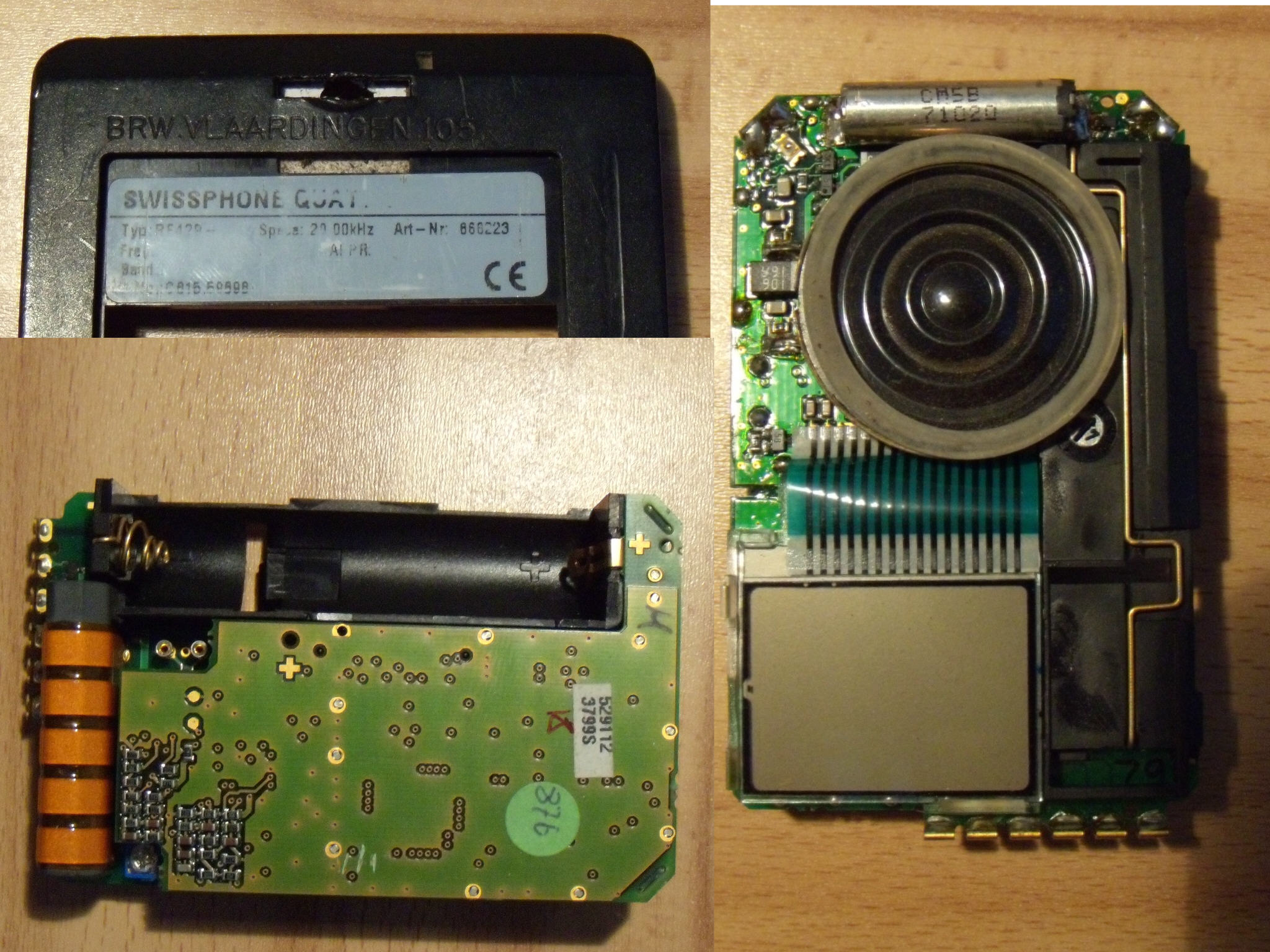

    Er ist da!
    Und anscheinend handelt es sich um ein Modell aus den Niederlanden (Vlaardingen).
    Ich habe ihn schon etwas geöffnet.
    Baujahr scheint 1997 zu sein (= Quattro 96?).
    Ich werde mich gleich mal weiter vorwagen (aufmachen).
    Kann mir jemand einen Tipp geben wie ich die beiden Platinen voneinander trenne?

    einfach auseinanderziehen^^
    am besten neben dem Akkufach anfangen, da sitzen die meistens fest. Dann gehts eigentlich ganz leicht.
    War wohl kein Quarz drin.
    Wenn du nen Akku reinlegst und machst den "Displaytest" (Akku rein und linke Taste gedrückt halten) siehst du ja was alles angezeigt wird, dadurch siehst du sofort ob 96er oder aufwärts.

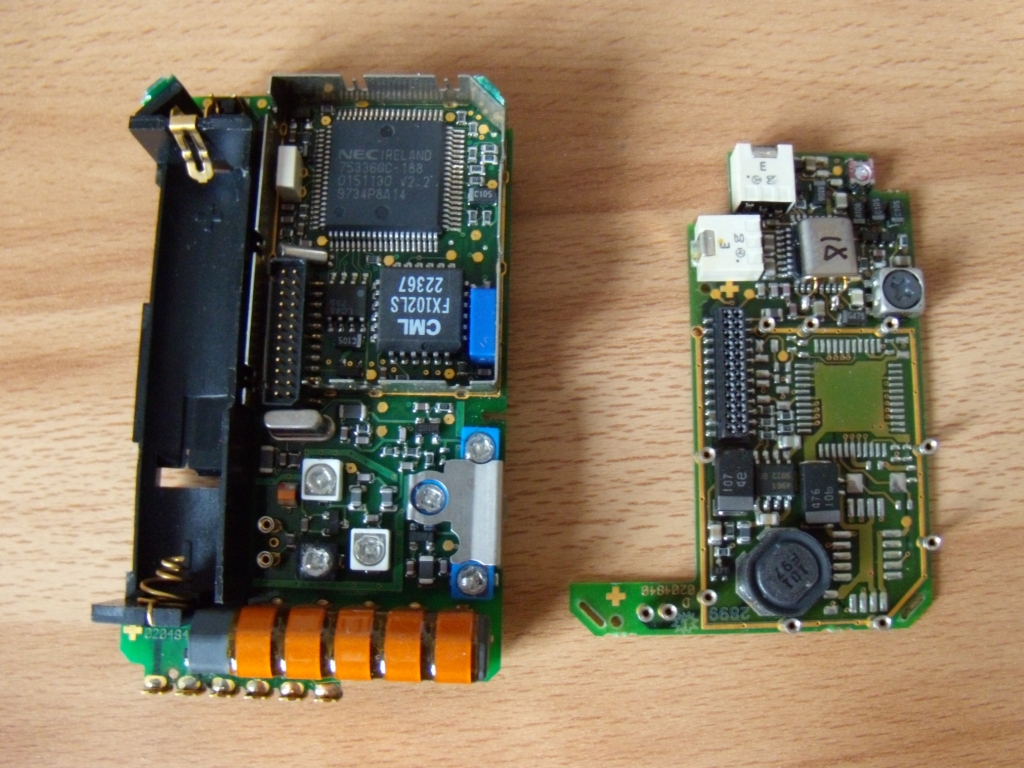

    Dankeschön, dass hat schon geholfen. ;-)
    Ein Quarz ist verbaut, jeodch beschriftet (unkenntlich).
    LC46 -> Quattro 96
    Prozessor: V. 2.2 oder ist das der Sprachspeicher?
    Trimmer: Deuten nicht auf 4m hin!?

    Das ist ein Quattro 96 , 2m - Band ( Mittel - oder Oberband ) , FM .
    Wenn Du ihn für 4m benötigst , muss der Kasten umgebaut werden .
    Prozessortyp ist bei Quattro 96 Ver. 2.2 , ist okay . Kritisch sind die Prozessoren nur bei Quattro XL(S) ( RE429NT+ ) , dort muss V2.5 oder höherwertig drin sein wenn der Melder stabil laufen soll.
    In den Melder muss also noch etwas Arbeit reingesteckt werden .
