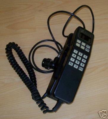

    Hallo miteinander.
    Könnt ihr mir sagen welche Marke dieser FMS Hörer ist und ob es überhaupt einer ist? Kann man den an ein FuG 7 anschließen? Ich will nicht den gleichen Fehler nocheinmal machen.

    Könnte ein MOCOM Gerät sein. RDN ist es sicher nicht. Welche E-Bay Auktion ist es denn?

    Schaut mir sehr nach MOCOM aus.

    Das heisst? Das es einer ist und ich senden, sowohl als auch empfangen kann und ihn an mein FuG 7 anschließen kann?

    Wenn es einer ist, dann ja. Bedenke bitte, dass ich nicht der Auktionator bin und in das Teil nicht reinsehen kann. Ich kann Dir also nicht sagen, ob all das drin ist, was rein gehört. Von aussen sieht er aus wie der MOCOM HA. Die Anordnung der Tasten, der Anschlussleitungen und der Sprechtaste lassen den Schluss zu. Genaueres kann Dir der Herr sagen, der das Gerät versteigert.

    Er hat ja auch zwei Stück "aus altem KTW" .. wenn man sich anschaut, was er sonst
    so gekauft hat, versteht er auch sicher genug von der Materie, um Auskunft geben
    zu können.

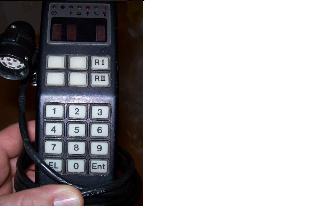

    Die Sprechtaste ist unten wie zum beispiel einem Teledux. hab hier mal ein größeres Bild der Tasten wenn die helfen. Ach ich kenne wen, der in einer Funkwerkstatt arbeitet, und wir haben den mal angeschlossen an ein Funkgerät. Irgendwie funktionieren hier nur die beiden Ruftasten und die unteren drei (Also EL / 0 / Ent). Innen auf den Platinen ist ein Aufkleber mit "FMSH 5". Vielleicht weiß jemand darüber bescheid.
    HvO Bärnau

    Hallo. Hab den Beitrag eben erst entdeckt.
    Das ist KEIN Mocom-HA, sondern ein Hoffmann FMS-H. MOCOM hat nur zwei 8-Segment-Anzeigen.
    Wir haben auch so einen, hier gibt es aber keinen Quittungston für FMS-Signale der Baustufe II. Dachte erst, das wäre ein Gerätedefekt, aber dem ist nicht so.
    Bedienungsanleitung hätte ich auch da. Würde die gegen MOCOM-Programmieranleitung tauschen.
